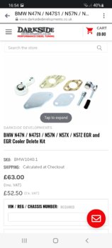

    Ребята ктото удолял егр и кулер
  19. Бес
    Бес Старики-разбойники
    18 окт 2008
    13,534
  20. Hulltints
    Hulltints Новичок
    27 янв 2022
    19
    Великобритания
    У меня нет сажи ката заслонок в колекторе отключён програмой егр
    Но говорят лудше удалить кулер и егр вообще и поставить заглешки.с низов иашина будет бодрее.

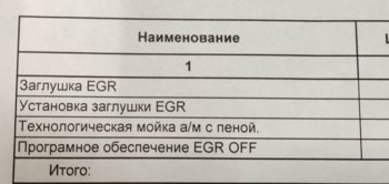

    Подскажите, приехал в сервис на программное отключение ЕГР, а они мне какуюто заглушку поставили, это нормально? Мельком полистал тему, с заглушкой вроде что-то перегреваться будет?
  28. Бес
    18 окт 2008
    13,534
    Нет, перегреваться "что-то" будет если теплообменник ЕГР убрать.
    Вам просто поставили заглушку на сам ЕГР. По идее ее можно не ставить, если ЕГР до отключения был рабочий и остался в закрытом положении.
    Mnb1 нравится это.
