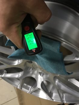

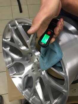

    Все считают, что вес колес непосредственно влияет на разгон. Я видел 2 реальных примера, когда люди ставили легкие колеса а толку 0.
    https://www.drive2.ru/l/505899044908827579/
