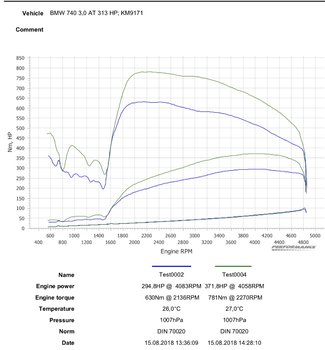

  25. axile
    axile Участник тусовки
    18 июл 2009
    297
    Латвия
    ST2 4.0д на стоковом железе, с замененым датчиком давления в рампе.
    Первый график Полностью СТОК прошивка, сажа вырезана, установлен downpipe.
    Второй график c прошивкой и вкрученым датчиком.
    Обещали что Wagner интеркулер даст прирост свыше 400, сказали что нужен обязательно для этой прошивки. Так ли это ?
