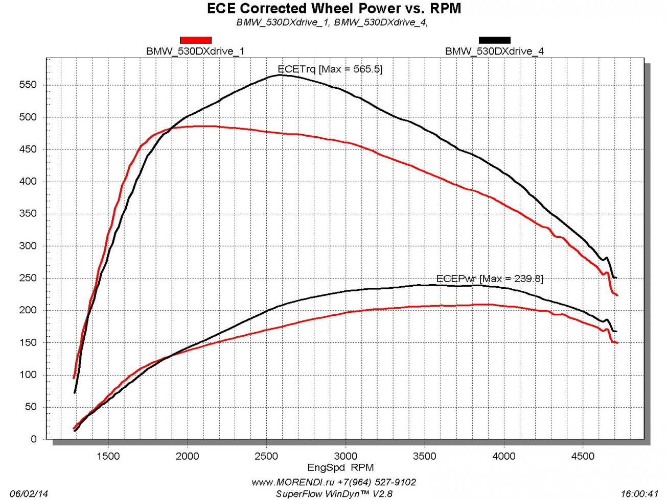

    Cегодня чипанул в Моренди ,ждал когда будут новые блоки с новыми прошивками
    Вот результат , еще все до конца не испытал но доволен!

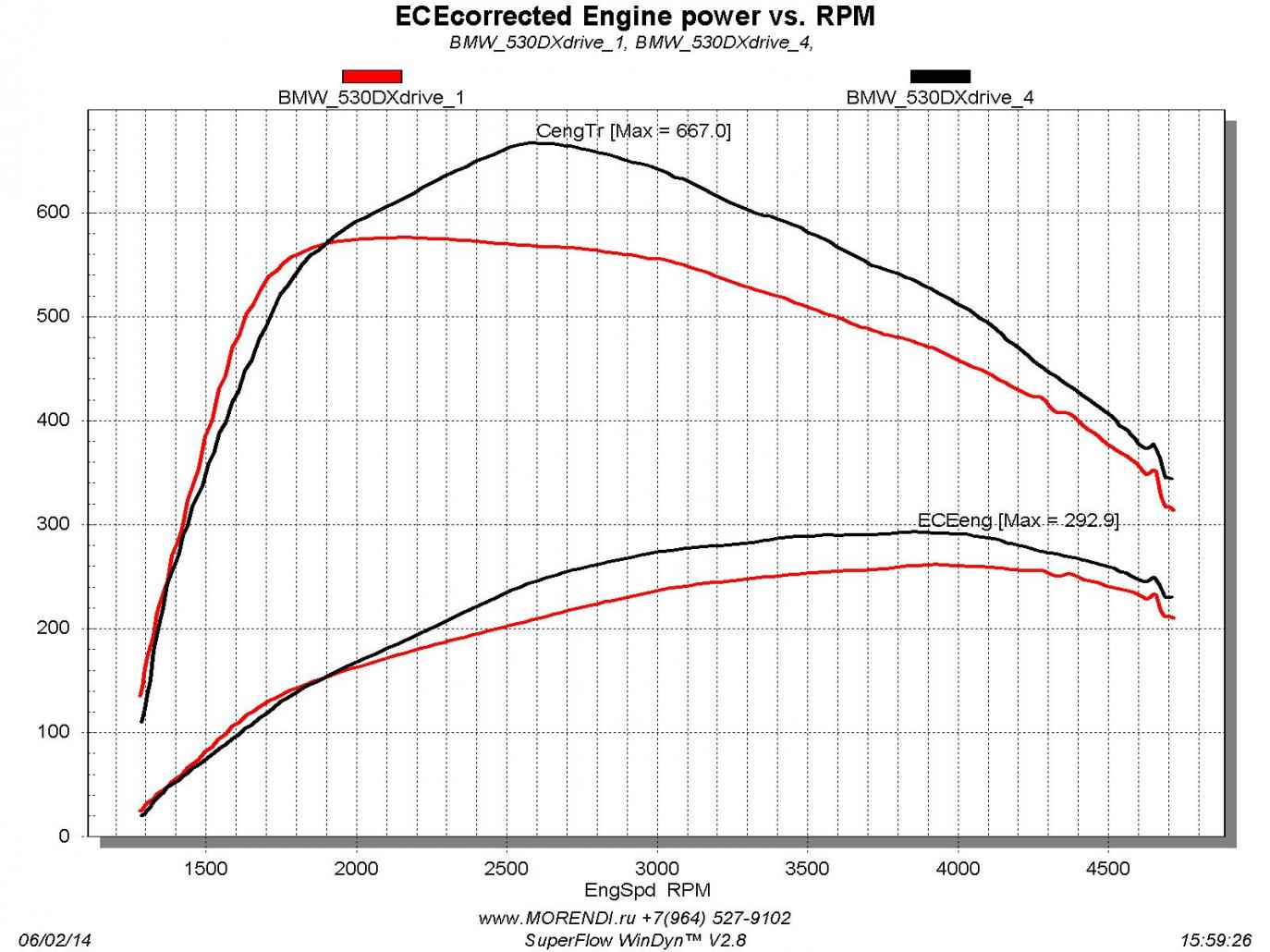

    Коробочка, она родимая, на свежие БМВ чипа нет и вряд ли будет ,отдал 25000 тыр. замеры сделали бонусом . Два контура управления, настройки подбирали на стенде .Предлагали Лоджиком замеры сделать но времени не было да и нах. они мне и так валит хорошо, Можно конечно поправить начало графика спринт бустером но мне кажется это будет перебор.... . Парни там адекватные приятно было общаться с ними !

    Вот замер реального разгона важнее графика со стенда, потому как у меня то же есть похожая коробочка с красивыми графиками со стенда, которая по ощущениям валит ого-го, а на разгон 0-160 км/ч ваще никак не отражается... у нее вся прибавка в моменте внизу и поэтому бесполезна...
