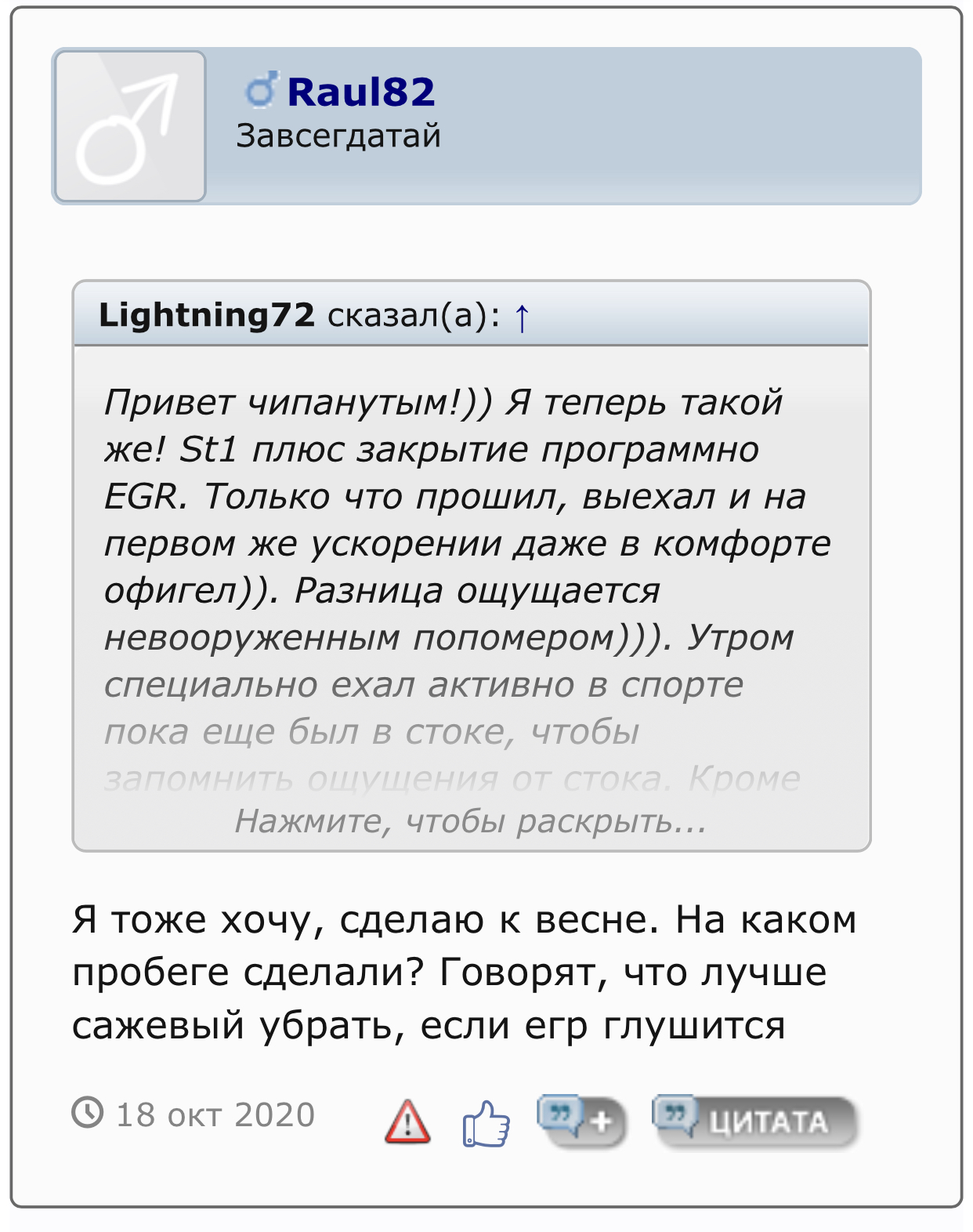

    Странно именно от вас нравоучения такие слышать. Вот этот пост свой помните недавний в этой ветке?
    Рассуждали про удаление сажевого, а теперь к egr придрались. Помните что я вам про удаление сажевого ответил? Любая машина имеет запах на прогреве. А срут камазы и газели чадящие, да и легковушек убитых дымящих полно((, которые я бы с такими горе водилами вместе с их ведрами под пресс отправлял! Вот они реально срут!!! Сам терпеть не могу такие «паровозы»!:mad: А я даже пальчиковые и пр батарейки отдельно утилизирую

    А никто не спорит, что я такое писал. В вопросе разобрался и понял, что удаление сажевого и егр-это днище. Примерно как срать во дворе многоквартирного дома

    А две недели назад наверно даже и не слышали про егр, сажевые и их назначения)) при том что у самого дизель уже давно, который так нахваливаете (тут я согласен с вами полностью). И понятия не имели, что если сажевый удалять, то сажа полетит наружу. А теперь вдруг «разобрались». Это как в анекдоте «надо или крестик снять или трусы надеть»
