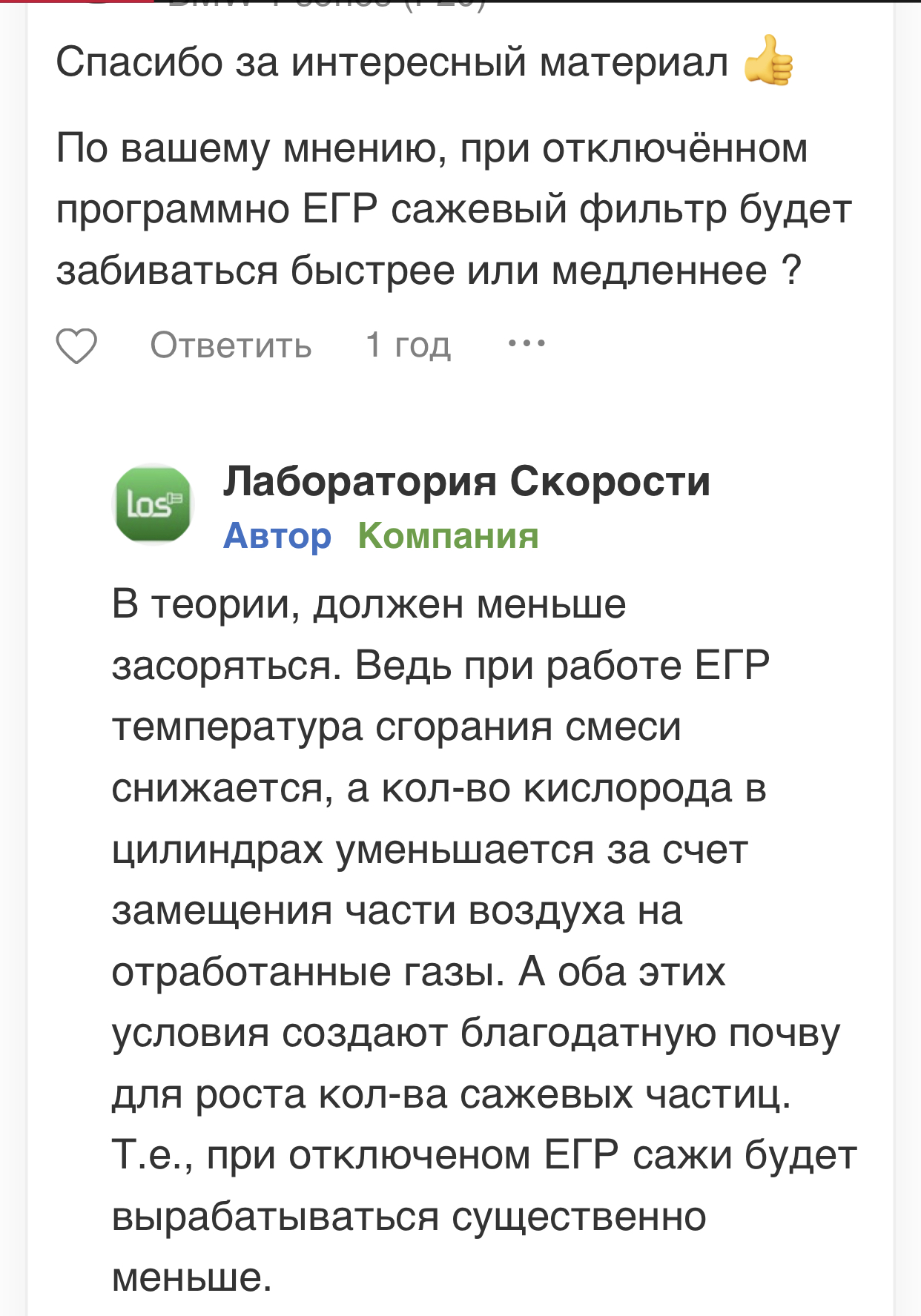

    Ну это не значит что он «завтра» забьется. Избегать частых коротких поездок, по трассе периодически наваливать. Я лучше сажевый заменю потом если понадобится, но не хочу чтобы меня сзади едущие проклинали. Хотя на сайте дизельбуста вот такую версию про сажевый прочитал в разделе частых вопросов и ответов.

    Как мне объяснял товарищ, далёкий от чиптюнинга, но занимающийся ремонтом турбин, если глушить егр на наших моторах, то турбине быстро придёт трындец. Я не претендую на истину в последней инстанции, у самого чип от Севера, егр он не трогает, но чипует коробку. Мне мощи хватает. Пока.)))
  18. Lightning72
    Lightning72 Абориген
    5 июн 2018
    2,905
    Интересно как... А на бензинках где нет EGR тогда вообще турбины умирать должны при выезде из салона?)) Про сажевый я еще понимаю, но турбине то наоборот должно быть лучше

    В продолжение вопроса по поводу хорошо или плохо сажевому с закрытыми EGR. Вчера выложил принтскрин с мнением дизельбуста по этому поводу (считают что сажевому так лучше), сегодня нашел статью на драйве Лаборатории скорости из Питера про B57 и его прошивки. Там тоже был подобный вопрос и вот такой они дали ответ. Может действительно сажевый не так уж и страдает с отключенными EGR?
