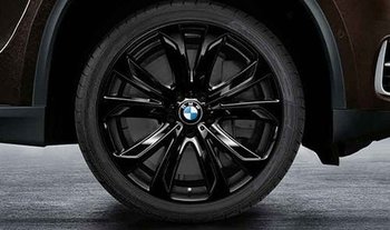

    А ещё такой вопрос, правда не по теме, смена дисков на 1 размер вверх скажется на динамике? -0.1 сек? Хочу поставить оригинальные 20 катки стиль 491м.
