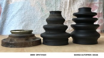

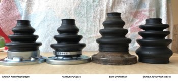

    На Ютюбе нашел видео по замене пыльников заднего привода. Заменил пыльники на правом заднем валу. Наружный надорвался, внутренний в трещинах, пришлось заменить оба. Ставил такие Sainsa Autofren D8289 с фланцем (внутренний) и чисто пыльник Febi 08061 (наружный). Отверстия фланца внутреннего пыльника пришлось рассверлить с 8 до 10мм и соединительные планки на винтах туго садились при затяжке, т.к упирались в метал. кожух пыльника.
    Можно было взять два пыльника PATRON PDS0034 , один поставить как есть на внутреннюю сторону, другой разобрать и только резиновый пыльник установить на внешнюю сторону. PATRON дешевле Febi в 3 раза и отверстия в нем 10 мм.
    Кстати, оригинальный фланец в хорошем состоянии, почистить и покрасить, ржавчины минимум.

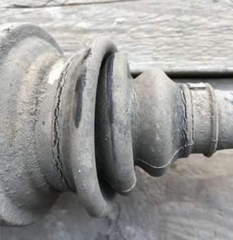

    Вот состояние пыльника Febi 08061 (наружный) за 1 год эксплуатации не более 15т.км.
  11. bmwita
    bmwita Участник тусовки
    31 май 2014
    215
    Владимирская обл.
    Вот состояние пыльника Febi 08061 (наружный) за 1 год эксплуатации не более 15т.км. Состояние внутреннего пыльника хорошее, похоже материал качественный. IMG_0448.JPG

    Странно вот на е53 пыльников шрусов хватало на 2-3 года максимум.
    На е70 за 15 лет даже нет следов износа.
  13. MegaMech
    MegaMech Старики-разбойники
    8 фев 2010
    16,688
    Калининградская обл.
    Наверное потому что на е53 резиновые, а на е70 пластиковые? :facepalm: Не отличаешь одно от другого?
    Какие следы износа хотел на пластиковом пыльнике увидеть? :facepalm: Если на пластиковом будет трещина, то уже будет смазку раскидывать.
  14. saas
    saas Завсегдатай
    24 авг 2012
    1,704
    Алтайский край
    На е53 пластиковые тоже можно найти у разных производителей, причем пластиковые быстрее выходят из строя, видимо из за того что менее пластичные. На е53 резиновые пыльники через короткое время после установки имеют следы микронадрывов и это именно на резине.
