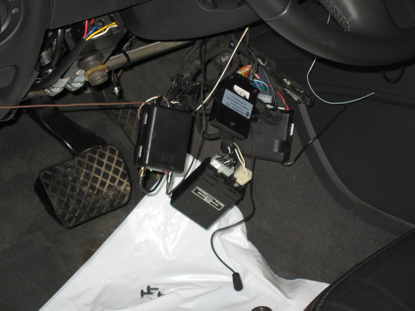

    С недавних пор однотипного места в BMW нет. Для каждой модели разрабатывается несколько типовых схем размещения блоков и их подключения.
    Чтобы не разбирать всю машину, места расположения блоков и разрываемых цепей обязаны сообщить сотрудники ЦС при указании пин-кода (находится на пластиковой карточке в комплекте с документами).

    Есть мнение, что он может быть за центральным монитором.

    Тык Рашка же)))...чему Вы удивляетесь. Раз "Вася" из распространителя заразы троянской жестко, очень при очень спеша, врезал "опухоль" в авто, замотав все на скотч и изоленту - особо не парясь т.к. все обслуживание ЦС, активирован он или нет, происходит за счет клиента:thumbup::hi: - это доп. деньги, бизнес Рашки. Вы же за навязанный говно-спутник платите свои деньги. Меня Ингос, послал "лесом", сказал.....даже скидку на этот комплекс не предоставит. Если хотите скидос:facepalm::help:, ставьте др. систему:nod::thumbup:.
    Бывает и брак конечно, это не исключение. Но, на форуме из-за этого троянского навязанного штатного Гумна, 2 авто вспыхнуло - это только известные случаи. Не говоря уже об постоянных экспериментах с АКБ.
    Про саму работу ЦС, полно отзывом в конфе, сети.....изучайте)
    Как с ними бадался КУПРУМ - это целый триллер-детектив получился. Спросите эго в ПМ или в поиске поищите. Интересно для общего развития почитать, пс: Свистульку, ДОКа и компанию - не касается.

    Вообще надо в FAQ добавить отработанную процедуру отказа от установки, если она есть, а то раны залечивать всегда сложнее, чем предупредить их появление :)
