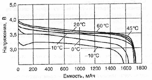

    Да-да-да, это именно он. Судя по фото там Li-Ion аккумулятор, вот примерный график его разрядки:
    Т.е. чем ниже температура, тем ниже напряжение которое он выдает (хотя емкость снижается не так сильно), в итоге мозги видя низкое напряжение считают, что аккумулятор надо зарядить и заряжают-заряжают-заряжают... в общем чуть по больше бы ума создателям девайса - и проблемы бы не было...
