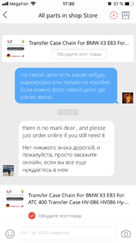

    Спросил на алике у продавца есть ли какая то маркировка на самой цепи. У него она хоть как то позиционируется с Бмв

    У оригинала к стате маркировка на звеньях если отсутствует снаружи то она внутри если цепь вывернуть то можно разглядеть хоть и не очень видно. На китае я так понимаю вообще ничего нет ‍♂️
