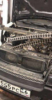

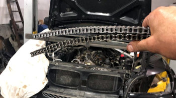

    24 янв 2012
    11
    Ярославская обл.
    Всем здравствуйте. Я вчера приехал. Пробег 256 т км. В лесу на разгоне заглох. Диагностика выявила обрыв цепи. Распредвалы стоят на месте когда стартер крутит. Никаких ошибок машина не выдавала. Чеков нет. Масло Мотюль 8100 почти 200т км проехал лично. Не знал что цепь 250 ходит. Если у вас есть n57 на продажу хороший дайте знать. У меня 1 турбо 235лс. И меняете цепи вовремя. Механ говорит достаточно коробку снять
