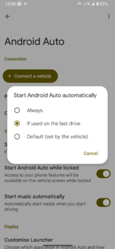

    не могу найти как ВЫКЛЮЧИТЬ Андроид Авто.
    хочу просто подключаться к машине как в 2000-ные через bluetooth, только для звонков и проигрывания музыки.

    Нажать "отключить" в смартфоне на Андроид Авто .....

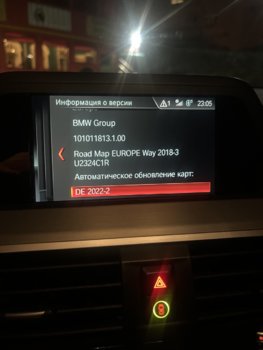

    Добрый БМВ х3 . 2019 год. Могу вин прислать или фото дисплея

    как понять какая у меня прошивка?

    Ну там по ссылке написано:
    Далее, смотрим, что у нас за прошивка. Заходим: Навигация > Настройки > Местонахождение и версия > Информация о версии

  7. sas2k
    sas2k Абориген
    18 апр 2007
    2,063
    Это Вы в свойствах самого АА.
    А кроме этого, в самом Андроид Операционной Системе на смартфоне испокон веков есть Настройки-Приложения- там список из 152 приложений в моем случае.
    Любое можно либо удалить, либо отключить если оно встроенное.
    АА - встроенное. В моем случае.
    Находим АА, заходим в него.
    И там есть "отключить":
    2й способ - там на Вашем скриншоте верхние пункты меню о "ранее подключённые автомобили".
    Там внутри список подключаемых и отклоненных авто.
    И голочка, типа авто добавлять.
    В общем галку можно снять.
    Подключенные удалить

  8. stratus
    stratus Абориген
    18 окт 2005
    3,637
    Великобритания
    спасибо, попробовал и первый и второй метод - вечером проверю когда в машине буду.
    спасибо большое!

  11. diamantigor
    diamantigor Новичок
    12 дек 2025
    6
    Ярославская обл.
    Там прописано DE 2022-2 . Это какая прошивка

  13. sas2k
    sas2k Абориген
    18 апр 2007
    2,063
    Нда.
    Андроид Авто - нет.
    Дайте вин в личку, скажу точно можно ли CarPlay.

  16. diamantigor
    diamantigor Новичок
    12 дек 2025
    6
    Ярославская обл.
    подскажите как дальше поступить лучше? как понять поддерживает или нет? И может замена мультимедиа нужна?

  18. sas2k
    sas2k Абориген
    18 апр 2007
    2,063
    Инфа по вин - CarPlay сделать невозможно простыми средствами (типа добавления антенны и кодирования)
