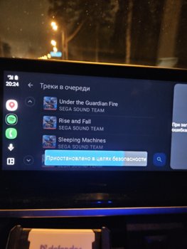

  18. newflesh
    newflesh Завсегдатай
    29 сен 2011
    488
    Коллеги, хочу у вас поинтересоваться. Я с августа только стал активно пользоваться Android Auto после блокировки телематики и встроенного спотифай. И все бы ничего, но последние недели две стала постоянно выскакивать т.н. "Пауза безопасности" (на фото) когда я шайбой листаю треки, каждые 5 секунд останавливается все, ужасно бесит это. Странно что раньше не было, видимо с обновой AA завезли. У кого нибудь такое наблюдалось?
