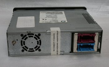

    Добрый день. Имеется x3 e83 3.0d 2005 г.в. Решил установить carpc, кто нибудь реализавывал данное решение в этой модели? Если да, поделитесь опытом, как дружили комп с авто. Комп собран из старого железа, вариант подключения через разъемы dvd, может кто подскажет распиновка разъемов.

    Распиновка тут https://www.newtis.info/tisv2/a/ru/
    Качество картинки будет мягко говоря не очень т.к. штатная матрица имеет очень низкое разрешение
    Что за разъемы DVD??? там по заводу AV вход для камеры предусмотрен и все.
    Для передачи видеосигнала вам нужен конвертер от компа (если старый комп то скорей всего VGA) в RGB (сама матрица именно такой сигнал принимает)
    Если с конвертером не хочется заморачиваться то покупается штатный видеомодуль и на AV вход подается аналоговый сигнал (опять таки конвертер от компа в AV сигнал)-качество еще хуже прям мылит изображение.
    В конечном итоге вложив кучу усилий не получится достойный результат и следующим процессом будет замена матрицы на что то достойное)
    О сигналах, конвертерах и матрицах вот тут https://www.drive2.ru/l/9803674/
    Управление можно реализовать при помощи контроллера от YAM
    Питание-это главная проблема ибо старый комп много потребляет и к нему нужен хороший БП- на форуме carpc есть несколько решений
    Вот как то вкратце)

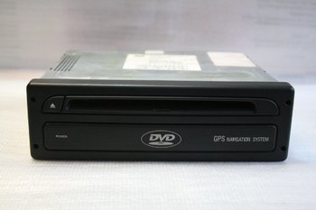

    Спасибо за разъяснения. В багажнике в левом крыле dvdюк к нему два разъема, один управляющий др. на монитор ну и на антенну проводок. Через них и хочу подружить если получится. С матрицей согласен, скорее всего менять придется. С БП нет проблем, в продаже есть мх2-atx как раз для Pccar. В общем результатом обязательно поделюсь.

    Если речь идет про это так это заводская навигация- рисует картинку и передает на дисплей сигнал формата RGB
