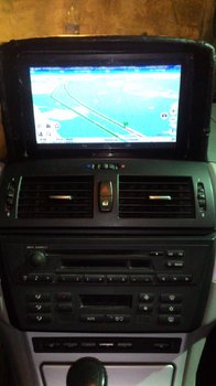

    На борту авто имеем родной корпус монитора с возможностью открытия/закрытия, встроенный Android 5.1.1 (последний на момент написания), 6,44″ IPS дисплей 1920 x1080 (342 ppi), 4 ядра по @2,2 ГГц (Qualcomm Snapdragon 800), 2 ГБ ОЗУ, 4G (LTE) Интернет, Bluetooth 4.0, Wi-Fi точка доступа и всякое другое менее полезное.
    Система полностью удовлетворяет изначальным требованиям, плюс дает возможность «приобретения» дополнительных плюшек, количество которых ограничивается фантазией и техническими возможностями (как пример: тупо GSM телефон, MP3 плеер, GSM/GPS трекер, youtube/интернет ТВ, просто Интернет, просмотр ошибок/программирование модулей авто, HDMI монитор в потолке и т.д.).
    Ингредиенты:
    • Родной монитор BMWX3 E83;
    • Фаблет (о как) Sony Z Ultra (использовал C6833 т.к. он с LTE);
    • Arduino (использовал Nano т.к. еще есть USB для программирования, но уже достаточно маленький размер);
    • DC-DCпреобразователь 12В->5В от 1A (для питания ардуины и зарядки смартфона);
    • Магнитный кабель зарядки Sony(использовал китайский);
    • Разъемы 10 Pinи 6 Pinс шагом 2мм (для неколхозного подключения к мотору монитора);
    • Провода 2 x 0.5 (для питания системы);
    • Разъем питания >= 2 Pin(например BMW??? или Molex компьютерный);
    Бюджет (на момент написания - осень, 2015):
    • Монитор BMW от 3 до 15т.р б.у. в зависимости от состояния (50-250$).
    • Sony Z Ultra – 10т.р. за б.у., 20т.р. за новый (200-350$).
    • Ардуино, разъемы и провода – не больше 1т.р. (20$)
    Этапы создания:
    1. Разбираем корпус монитора, снимаем мотор и вынимаем родной экран;
    2. Подключаем двигатель и кнопки монитора к Ардуино и пишем/отлаживаем софт (удобнее снятый двигатель отлаживать);
    3. Устанавливаем Ультру вместо родного монитора:
    a. Срезаем две мешающие стойки;
    b. Вырезаем пазы под Ультру в оставшихся стойках;
    c. Вырезаем пазы с торцов, чтобы Ультру можно было «задвинуть» в пазы с одного из торцов;
    d. Переворачиваем провода в разъеме магнитной зарядки – иначе они будут упираться в центральное ребро жесткости, которое решил не резать;
    e. Подрезаем второстепенное ребро жесткости, чтобы влез разъем магнитной зарядки и провода;
    f. Приклеиваем кусочек резины или пластика над кнопкой включения Ультры, чтобы была возможность ее включать/выключать аппаратно;
    g. Стачиваем мешающие ребра жесткости у зеленых прижимов:
    h. Засовываем сим карту и карту памяти в Ультру (обидно было забыть об этом);
    i. Прикручиваем Ультру двумя винтами используя две оставшиеся стойки и зеленые прижимы;
    j. Устанавливаем Ардуину и преобразователь питания на зеленные прижимы (двойной скотч/хомуты);​
    4. Собираем все вместе и тестируем на коленке;
    5. Подключаемся к питанию авто 12в (я подключился к разъему фонарика в бардачке, но возможны варианты – например от магнитолы – там всегда есть питание и можно ACC сигнал заодно завести);
    6. Устанавливаем собранный девайс вместо заглушки или бардачка газелиста:
    7. Устанавливаем софт на смартфон:
    a. Авто отключение/включение монитора (GravityScreen - On/Off);
    b. Виртуальные кнопки громкости (Virtual Volume Button);​
    Планы:
    • Завести звук через блютуз адаптер и AUX провод в родную голову (сделано, исп. Bluetooth Audio Receiver);
    • Запустить GPS Tracker на Анройде (сделано, исп. Real Time GPS Tracker);
    • Интегрироваться с I-BUS – как минимум управление треками с руля и состояние ACC знать;
    • Подключить видео девайсы по WiFi: бортовой компьютер, камеру заднего вида, регистратор;
    Для интересующихся:
    Достаточно много времени потратил на поиск и выбор устройства в надежде найти какой-нибудь недорогой китайский девайс. Хотя если ограничиться следующими критериями: размер экрана 6.4-.6.5”, IPS экран, LTE (работающий у нас) и отсутствие хардварных кнопок на морде, то модель вылезет одна: Sony Z Ultra, а конкретнее Sony C6833, т.к. есть еще двухсимочная Ультра – но она без LTE.
    Установить девайс можно в двух положениях, самым подходящим положением я считаю положение кнопками громкости и включения вверх – в этом случае есть возможность использовать хардверную кнопку включения почти забесплатно (а при желании и громкости). Будет возможность использовать магнитную зарядку, освободив USB вход для каких-то других полезностей (например завести OBD). Не будет возможности использовать аудио вход, но при наличии Bluetooth - он особо не нужен.
    Самым трудоемким было закрепить смартфон в корпусе.
    На вопрос складывается ли при выключении зажигания/вытаскивании ключа, ответ – нет. Для этого нужно либо заводить сигнал ACC, или интегрироваться с I-BUS и читать мессаги. И то и другое в принципе выполнимо, но мне не нужно, т.к. часто пользую девайс без зажигания и ключей, просто посерфить что-нють пока водитель с ключами где-то ходит.
    Самое серьёзное опасение вызывала эксплуатация аккумулятора смартфона зимой, даже хотел его удалить, но знающие люди подсказали что до -20 должен эксплуатироваться, учитывая что в авто как минимум немного теплее чем на улице – решил оставить. Эксплуатация зимой 2015-2016 в Питере показала что все действительно не так плохо, даже при -20 при простое в несколько дней девайс живет (около 50% зарядки теряет за три дня). Крайней мерой будет замена аккумулятора раз в два-три года – что не очень накладко, но сильно геморно.
    Датчик освещенности на сматрфоне заставить заработать не удалось никак (ни с использованием линзы, ни с калибровкой).
    Датчик приближения на смартфоне - тоже соответственно дурит (думает что он приближен всегда) - тоже не поборол пока.
    Техническая информация для совсем интересующихся:
    Немного фоток:
    Видео работы
    Спасибо за внимание.

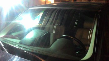

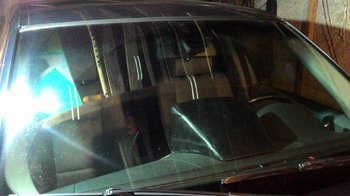

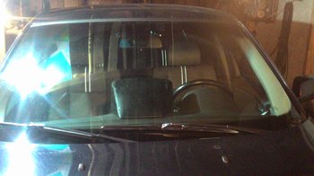

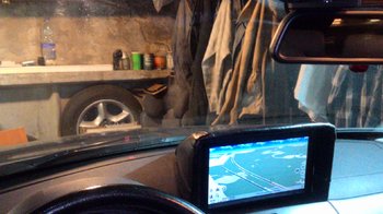

    Дело было вечером, делать было нечего. (С) Сидел на самоизоляции и заколхозил крепление для 10 дюймового планшета. Вроде все хорошо видно на экране, звук идет через штатную систему автомобиля, что еще надо? Прокатился немного, всего 500 км и понял, что размер великоват, правый верхний угол закрывает несколько сантиметров обзора дороги. Несознательные личности обещают выписать штраф.
    Пришел к выводу, надо или планшет утапливать глубже в торпеду, или ставить экран размером 9 дюймов. 8 дюймов не предлагать, уже ставил, маловато будет.
      366 КБ
      73
      357.5 КБ
      81
      309.3 КБ
      77
      327.3 КБ
      74
      338.8 КБ
      67

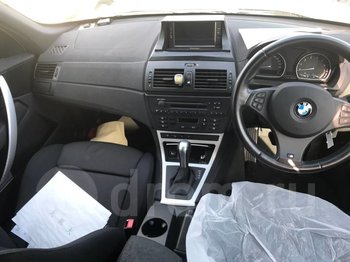

    Омская обл.
    На БМВ из японии видели какой монитор стоит?
  21. Окулист
    Окулист Живу я здесь
    9 фев 2007
    8,009
    Если нештатный, то они разные же. Кто какой захочет, такой и ставит.
    Не, не видел. Показывайте).
  22. Andrey_Omsk
    Andrey_Omsk Старожил
    26 окт 2013
    4,513
    Омская обл.
      68.9 КБ
      87
  23. mikair
    mikair Завсегдатай
    16 май 2011
    1,028
    Это в копейках врод
    похоже как на е87 , не от нее заколхожен ?
    Окулист нравится это.
  24. Окулист
    9 фев 2007
    8,009
    Очень похоже.

    Еще раз повторю - это не от E87. сравните 2 картинки, очевидно же.
    Японцы просто гуру по дооснащению автомобилей всякими приблудами, не удивлюсь что у них и этот пластик продавали как дооснащение.
    Вы зеркала салонные на японских БМВ видели? С картами системы оплаты платных дорог? Они такие пузатые, в 2 раза толще.
