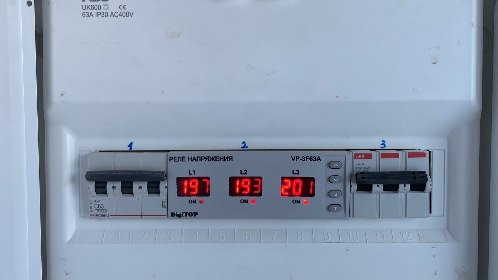

    Коллеги, а почему стабы ресанта не надо ставить? А то мне их прям хотят воткнуть все 3 штуки по 10 квт?
  23. Vik79
    Vik79 Старики-разбойники
    16 мар 2014
    24,146
    Да там электрокотлы в основном жрут со всех сторон и электрорадиаторы всякие плюсом ибо котоы не справляются , вот и рушат все)
  24. >ШМЕЛЬ<
    >ШМЕЛЬ< Старожил
    28 ноя 2011
    7,143
    У меня 3 такие на каждую фазу, модель 12000 (12 квт). Они не плавно регулируют напряжение, погрешность до 8%. По лампам накаливания заметно. То ярче, то нет. На диодах не заметно.
    Vik79 нравится это.

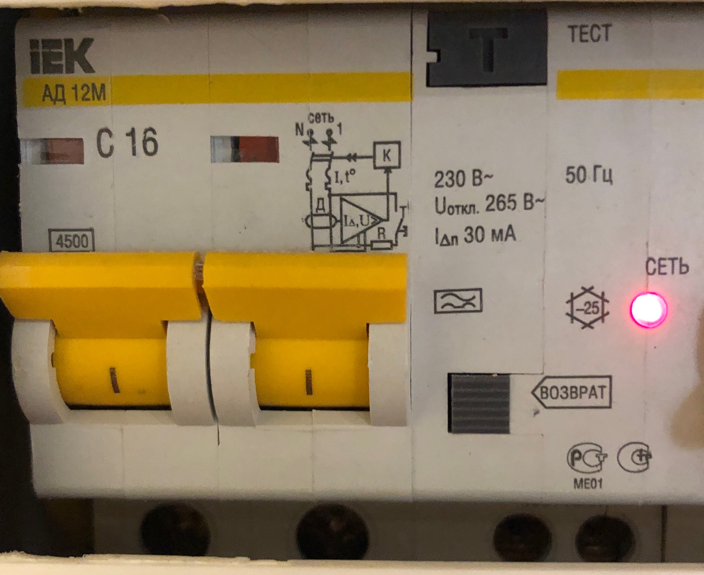

    Ивановская обл.
    Ну тут стабилизатор - благо, ибо этот дифавтомат сработвнт и отрубит питание. Вроде защитит от высокого напряжения но обесточит дом
  28. >ШМЕЛЬ<
    >ШМЕЛЬ< Старожил
    28 ноя 2011
    7,143
    У меня ещё установлены реле напряжения на каждую фазу после стабов. Но есть нюанс. Они по сути нужны, если нет стабов, или если стабы на байпасе. Дело в том, что они защитят и от скачков напряжения по верху, и от низкого напряжения, но в момент перехода напряжения за установленные пределы, не будет электричества вовсе. Поэтому, я использую их как индикатор напряжения и для расчета потребляемой в данный момент мощности. Они показывают вольтаж и ампераж.
    Vik79 нравится это.
  29. Vik79
    16 мар 2014
    24,146
    вот так бывает у нас , в прошлые морозы.
  30. Дровосек
    Дровосек Старики-разбойники
    29 сен 2009
    33,207
    Ивановская обл.
    Считай норма, это не страшно.
