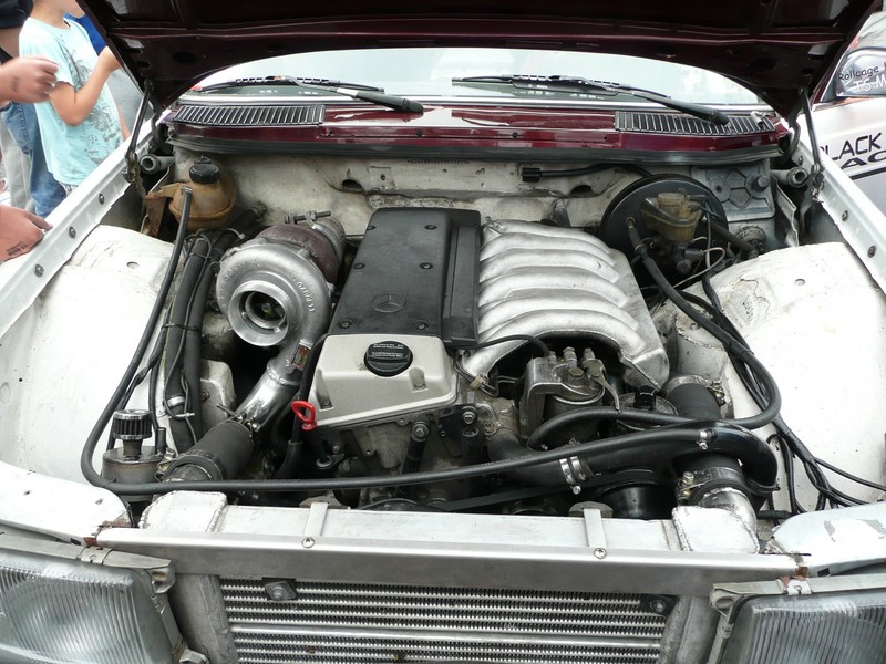

    Нельзя так просто, впихивать от другого трактора, что попало, не зная ни характеристик, не делая расчётов!
    Сначала составляется план действий и что хочу в итоге получить. И на основе этого рассчитывать производительность форсунок, турбин, интеркулеров. И главное: можно ли это получить вообще?...! Можно чипануть, но ресурса может хватить на один запуск, а потом лопнет колено, гидроудар, поршень стечёт в картер.. да что угодно.. Нужно понимать, что повышение мощности убивает ресурс в любом случае! Изучить информацию, о том, сколько форсирования может выдержать данный мотор.
    Трансмиссия рвёт там, где тонко! Привода, муфты кардана, редуктор.
    Сорри.. думал у тебя 2 литровый мотор, а у тебя трёшка.
    Старая гвартия.. 70е.
    3х литровый мотор М606 (98г.в) + турбина от скании = 600 лошадок и 1000Нм.
