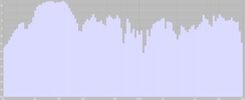

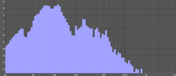

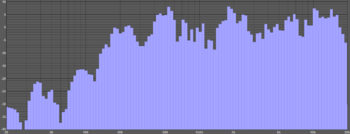

    Грубые замеры АЧХ:
    1. СЧ порезанный на 200гц (левый + правый), громкость на ГУ около 60%.
    2. НЧ порезанный на 200гц (левый + правый), та же громкость. Тут должен заметить, что в области 100гц микрофон или пред немного ушел в клип, поэтому буквально на 1-2 дб ачх подровнялась :facepalm:
    3. Суммарная АЧХ. Гейн СЧ+ ВЧ почти на самом минимуме. Гейн НЧ примерно 30-35% от минимума. После этого добавили еще чуточку (+2-3дб)

    Судя по замерам АЧХ твитеры можно попробовать порезать чуть чуть пониже (на килогерц) и немного придушить их на пару ДБ. Я бы так попробовал. Но это нужно с кроссовером играться, т.е разбирать дверь и прозрачности и детализации на ВЧ это не должно дать, скорей коррекция тонального баланса.

    Да все наверное понимают, что ты имеешь ввиду. Твитер надо менять на более качественный и с прицелом на свой вкус. И резать либо нормальным пасскроссом, либо процессором. Этот комплект - он ведь универсальный Plug'n'Play для тех, кто хочет "получше штатки".
    У меня в комплекте Jehnert Audio компоненты тоже были довольно простые, на вид даже дешевле, чем у BLAM. Но кроссы были посерьезней (2 порядок HP для твитера и 1 или 2, уже не помню, LP для СЧ).
    Это решаемый вопрос =)
    Емкость конденсатора увеличиваем - частоту среза ВЧ снижаем.
    То же самое с "задушить", тоже не сложно, нужно лишь время и надо знать как минимум сопротивление твитера.
