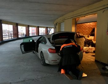

    Итак сегодня выдалось пару часов свободных. раскидал багажник и прокинул силовые кабеля. Сделал замеры для крепления усилителя.
    Под изолетнтой термоусадка. просто не доверяю я им и страхуюсь всегда изолентой. так что не пинайте.

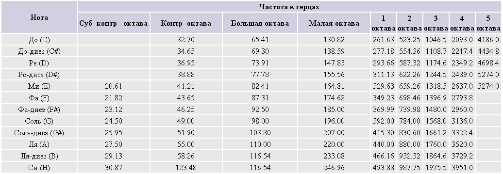

    Такой низкой подрезкой ты у и без того тупого динамика убил последний шанс передать хоть какую нибудь атаку. Что он у тебя отыгрывает, одну октаву?
  20. ximix
    ximix Старожил
    6 фев 2010
    4,966
    Ханты-Мансийский АО
    Прочитайте первое сообщение в теме. Розовый шум не планируется к прослушке.
    Резал на слух, делаю на 150 на усилителе, мне кажется что много. Не люблю когда из под попы петь начинает Я не уверен насколько точно циферки на усилителе соответствуют реальности. Товарищу сейчас на таком же комплекте аккустику резал панацеей их на 150 сверху третьим порядком. На 60 снизу вторым. Бламы порезал ему на 160 вторым снизу.

    2,343
    50-120 это примерно одна октава и есть, если быть точным то 1,2 октавы.

    Я кстати тоже ориентировался на эту табличку. ))
