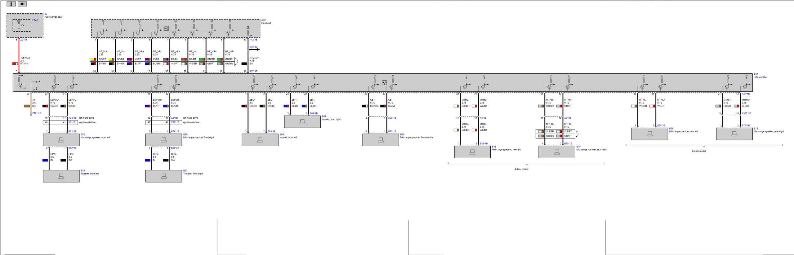

    Еще пару схем hi-fi
  15. alextomas
    alextomas Старожил
    13 окт 2010
    5,040
    а ты не распиновку смотри, а wiring diagram - там видно на какие пины приходит сигнал с CIC.

  20. ximix
    ximix Старожил
    6 фев 2010
    4,966
    Ханты-Мансийский АО
    Да нашел такую схему, в ней удобно было то что цветовые схемы маркировки проводочков есть.
    Сегодня разобрал левый борт в багажнике глянул где усилитель. В принципе если подключать по высокому уровню, то все очень легко с усилителем хай-фай. забираешь сигнал что идет к усилку. Штатный штекер что вставляется в усилитель, легко разбирается и пины вытаскиваются по одному. далее забираешь пины что идут к динамикам - и их на выходной каскад нового усилителя.
    места для небольшого усилителя есть в нише для штатного усилителя. Получается где то эта ниши длиной 41-42 см, ширина ее в узком месте 22, в широком 25см. Штатный усь где то 10х15 размер.
    Как вариант бюджетного улучшения звука hi-fi можно рассмотреть оставление штатного усилителя на тыл, на внешний усилитель забираем сигнал что идет от головы к мидам и к вч/сч звену фронта.
    Тогда получится сохранить все штатные звуки парктроника...
    Единственно что смущает в этой схеме - это сечение аккустических проводков на динамики. Хотя для штатной системы их хватает.
    Еще поржал с того какого сечения идут силовые кабеля на штатный усилитель и сравнил это с пастулатами на всех аудиофорумах - где надо тащить чуть ли не 0 ГА на усилок что будет питать ВЧ звено. )))
    Шины мост с правого борта не увидел, хотя особо не искал, получается придется тащить от головы или от приборки ее, когда проц придет. Это значит метра 4-5 точно.
