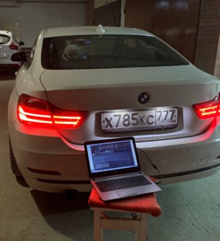

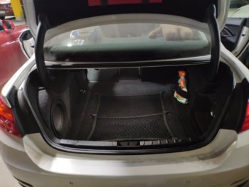

    Сегодня немного понастраивали. Как оказалось задержки были неправильно выставлены. привели все в порядок. Сразу стало сильно лучше.
    затем был прикол. настраивали все это у меня на закрытом паркинге. пару раз я выходил открывал багажник, там брал что надо.. После одного такого выхода, мы что-то поменяли, уже не помню что и такие сидим. О как саб мягко заиграл, давай гейна больше на него. Смотрю рядом сигнализация сработала тачки, люди мимо кто идет - смотрят странно. мы кайфуем сидим, такие о мягко как играет. ))) Оглядываюсь... А багажник то я не закрыл. Представляю как это все херачило на закрытый паркинг. ))) Было и смешно и стыдно. )))
    Порезал пока миды и саб 4 порядком на 50. Хотел порезать еще миды повыше, но не понравилось, гудежа больше стало. Вернул как было. Срез на 180 и 150. Сразу стало лучше.
    Скажи ты визатоны снизу как подрезал? Они вниз хорошо умеют играть?

    я СЧ визатон режу 180-2300 4-м батером, мне нравиться)))))
  30. ximix
    ximix Старожил
    6 фев 2010
    4,966
    Ханты-Мансийский АО
    Ну вот я резал 180 и 150 бламы. Тут посоветовали поднять им низ, а на мидах поднять верх. так вот мне кажется что когда я поднял гзцс до 200, то они стали больше гудеть. Когда я вернул на 180 - стало лучше. вот думаю вообще бы их срезать на 130-140.
    Хотя у меня бламы порезаны 2 порядком. а миды 4м.
