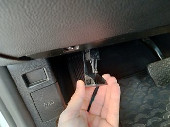

    Парни, я сейчас не поленился и сходил в машину)))))))) Е90, думаю и у всех остальных тоже самое.

    Это я вложил фото оптики пост под панелью, от сюда и можно тянуть ее в багажник, если ее там нет)))

    Сегодня скидывал эту крышку целиком что под рулём. В ней кроме проводов для подсветки - ничего нет. Завтра гляну внимательнее.

    дело не во внимательности, значит там ее просто нет))) попроси партнеров клуба, они пробьют по ВИН и сообщат есть ли в машине оптика

    что я фото выложил это диагностический интерфейс мост, должен же быть он в твое

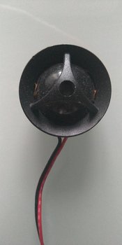

    Итак появилось немного времени, разобрался до конца с проводкой, заменил ВЧ. Все соединения - на пайке. на фото сравнение с комплектными блам вч.
    Разница с бламовскими вч - большая. В целом амп28 оставили приятные впечатления, детальные, воздушные. За ту цену что мне на них сделали - очень приятные.

    Пожалуйста, подскажи, на фото Вч слева это Блам, а справа АМР? И почему рядом крышка (треуголка) от морел? и если это от морел, то как ты ее снял? Морел фото P_20180703_131046_vHDR_Auto[1].jpg
  17. ximix
    ximix Старожил
    6 фев 2010
    4,966
    Ханты-Мансийский АО
    Да справа амп, крышка от них, снимается легко. Как снять с морел не знаю. :)

    Значит получается что у АМП такая же крышка как на морел, потому я и спросил откуда эта треуголка)))))) Тогда скажи как снимается с АМП треуголка)))))

    честно говоря, они прямо в руках на 2 части рассыпались, я думаю они защелкиваются наверное, я их сразу в коробку кинул, не стал даже примерять..

    понял)))) а то я думаю свои морел поставить вместо блам, вот и подумал может эта треуголка будет мешать, но она ни разу не снимаются))))

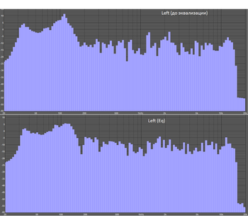

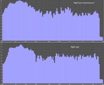

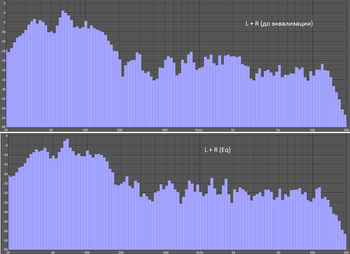

    Сегодня сделали замер АЧХ и немного помучали проц настройками.
    1. был небольшой провал на стыке СЧ - ВЧ. Попробовали перевернуть фазу на ВЧ. И добавили +2 дб уровня.
    2. был существенный завал в нижнем диапазоне СЧ-динамика. Причем поканально (лево-право) спад не такой большой, а в сумме уже приличный. Попробовали обойтись без эквализации и поменяли ФНЧ низкочастотного динамика с 2 порядка на 3 без изменения частоты среза. Изменения минимальные, но вроде бы стало получше.
    3. Ну и немного поигрались эквализацией в пределах +\- 6дб.
    Впереди несколько дней прослушки и потом уже будем дальше крутить.
