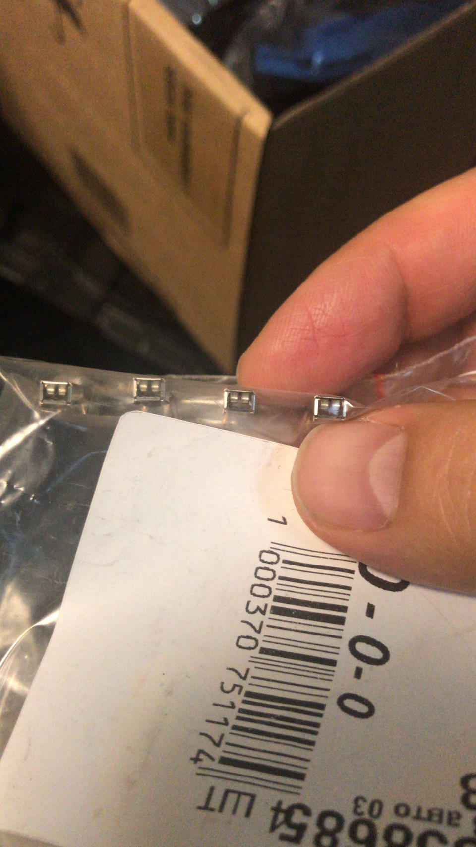

    Плюс еще надо же запиновать проводочки в подсидельники. Кто подскажет номера каталожные вот этих пинов? не хочется использовать штатный штекер в миды.

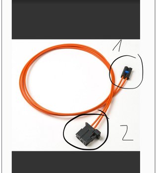

    Народ, разжуйте пожалуйста как для тупого.
    Вот штекер родной. В нем же нет оптических проводов или есть? Фото старые поэтому что есть нашел...
    Стояла самая бомж хуентри.
    Вот тут обведено ние красным на нбт это и есть куда надо коннектор с нитками оптики цеплять?
    Итоговый кабель что мне нужен от нбт до триомы вот так должен выглядеть?

    Не знаю как в nbt, по памяти пытаюсь вспомнить как было на Е90.
    #1 вставляется в большой коннектор, который втыкается в нбт. Там сбоку коннектора должен быть паз с защелкой.
    Только у тебя там сейчас уже оптика должна быть, она же на приборку уходит. Поэтому у тебя чуть сложнее будет, нужно будет собрать кольцо:
    Нбт - приборка - триома - нбт.
    #2 вставляется уже в саму триому.
