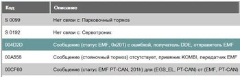

  17. jonny87
    jonny87 Участник тусовки
    28 окт 2010
    140
    Я пол года катался по разным диагностам.
    То якобы неверные показания датчика массового расхода воздуха, ладно заменили, ничего не произошло.
    Поехал к другим, продиагностировали, говорят впуск надо чистить, почистили, ничего не изменилось.
    И так раза четыре, сейчас нашёл неплохих ребят по ремонту BMW, делал у них пока только слесарку, спросил про расход топлива.
    Сказали что мол если никто не смог найти в чём причина, то надо оставить машину, мы два дня будем на ней кататься и смотреть все показания через компьютер.
    Но это опять получается нехилая сумма по диагностике и как обычно никто ничего не гарантирует.
    Сегодня поставил себе диагностическую программу Rheingold и с умным лицом начал искать ошибки)))
    Теперь вопросов добавилось)) Кто нибудь вкурсе на что указывают ошибки из вложения?
    Ошибки по парктронику и ручнику мне известны(блок ручника в ремонте и один датчик парковки сдох).
    А остальное это что.
  18. mottor
    mottor Абориген
    10 мар 2015
    2,500
    мдя, терпеливый ты:)
    я рейнгольд поставил ДО того как машину купил
    3,4 и 5 ошибки из-за блока ручника
    почему с сервотроником связи нет, не знаю
  19. jonny87
    28 окт 2010
    140
    ))) Я когда купил свой первый е70 сразу и шнурок диагностический купил.
    Поставил DISA и INPA но нормально они у меня неработали постоянно то ошибки какието то двигатель не видит и я их забросил.
    А сейчас увидил что люди хорошо отзываются о Рейнгольд и решил попробовать поставить.
    Inpa и сейчас непонятно чем занимается(не понимаю я её) а вот Рейнгольд вроде более понятный.
    В общем я понял что сам всё равно причину не найду и после праздников наверное поеду к ребятам у которых был на днях.
    Кстати кто нибудь что-то слышал про их сервис, раньше они назывались BMWLINK ?
  20. mottor
    mottor Абориген
    10 мар 2015
    2,500
    других ошибок у тебя нет?
  21. jonny87
    28 окт 2010
    140
    Нет, других нет. Это все.
