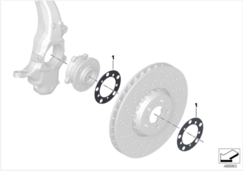

    Не кто не сталкивался с такой ситуацией, поехал к ОД по причине того что при полном вывороте колеса в переднем левом колесе что то щелкает.Звук как будто по кожуху задевает что то.Сказали что на м серии такое бывает и есть сервисная акция по установке шайбы увеличивающая коэффициент трения.Похоже на проставки и вроде как должны и так стоять.Не у кого такого не было ?

    Проблема известная, обсуждали неоднократно в этой теме:

    Почитал спасибо !Сомнительная процедура что бы избавиться от щелчков, удивило что они даже не хотели другие причины искать, ступичуную гайку протянуть, колесо снять посмотреть...

    Месяц назад менял, проблема ушла. И да, эти проставки уже стояли и при разборе колеса они были сильно изношены.
