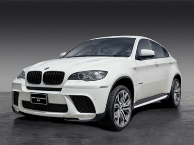

    ставить или нет?

    На ///М порога быть не может, т.к. там ///М обвес.

    перфоманс можно и нормально поставить :hi:
