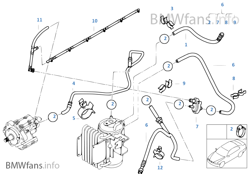

    пока до машины не добраться. на тнвд идет трубка подачи, от топливного фильтра, прозрачная no4.
    фотка с е39, но там видно и трубку прозрачную и клапана лишнего давления.
    как только насосы перестают качать. трубка вся пустеет. всё топливо от подачи, по обратке уходить в бак, в правую половину, сильным напором.
    пережимаю обратку, прямо на правой крышке топливного бака. топливо не иходит. отпускаю - все летит в бак.
    пробывал пережимать сразу за клапаном ограничителя давления, стоит на шланге но6 в разрезе подачи.
    исключал клапан на обогреве топлива, но7. исключал сам радиатор охлаждения топлива.
    помогает пережать обратку сразу, которая выходит из тнвд или сразу конец шланга, который одевается на штуцер правой крыжке топливного бака.
    я не знаю как такое возмозно, но у меня всё топливо в подаче, сливается по обратке, обратно в бак. когда включаю зажигание, подкачивающие насосы набивают всю магистраль заного.
    там идет 2 обратки. одна ближе к фаре. 2ая, ближе к лобовому, по неи сливается топливо с радиатора охлаждения топлива. её кстати тоже пережимал, топливо ушлo по другой обратке.

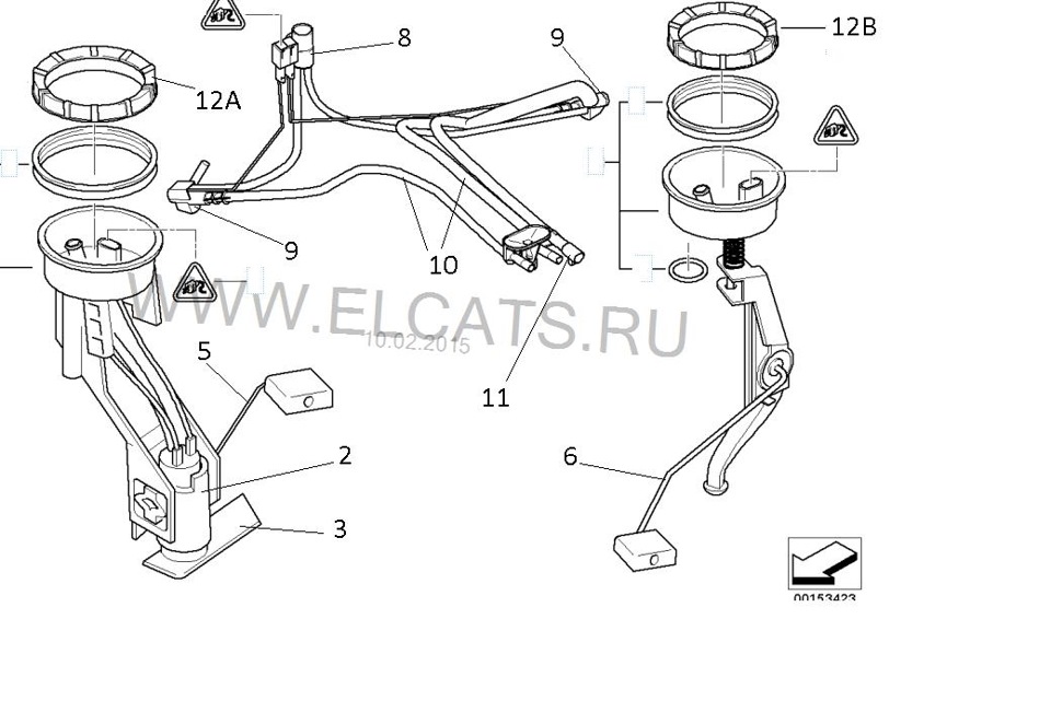

  17. tek85
    tek85 Участник тусовки
    27 янв 2008
    58
    Эстония
    так я и не писал, что пережимаю прозрачную трубку. прозрачная трубка это подача от фильтра. но от фильтра в неё врезан троиник, и после троиника стоит клапан сброса лишнего давления. > 3.5бар. он и пускает с подачи топливо в обратку. бывает, что он дуется в обе стороны, и оттуда идет слив обратку. его я исключил. пережимал я обратку на тнвд, обратку у правой половине бака, топливо тогда не уходит. сеичас в баке 19л и проблема есть. я понимаю, что для БМВ это пустой бак, но я хочу наити проблемы.
    в баке в правой половине стоит подкачивающий насос. от него внутри бака идет трубка к струйным насосам. она да, может быть в воздухе, но я поменял все систему струйных насосов 2 раза с других машин, вместе с этой трубкой. и мало того, всю систему вынул из бака и запускал отдельно, утечек никаких не было. в баке так-же от струйных насосов идет 2 трубки обратно в правую половину бака. которые перекачивают топливо из левой обратно в правую.
    если смотреть на схему, то когда мало топлива, номер 11 лежит на перегородке в воздухе, упираясь в правую половину. номер 9 и 10 воткнуты в дно левой половины, там сеичас всё топливо и есть.
    черный шланг от насоса соединен с системой струных насосов
    получается, что когда мало топлива, в воздухе, над перегородкой, остается этот черный шланг и номер 11 (часть которая идет в правую половину)
    вот простая схема:
    А — правая половина бака
    В — левая половина бака
    4 - обратка
    7 - подача
    9 — заборники топлива
    10 — трубки для перекачивания топлива из В в А
    11 — редукционный клапан перекачки топлива
    12А — лючок правой половины бака (А)
    12В — лючок левой половины бака (В)
    но в баке, стоит новый подкачивающий, и система струйных насосов с другой машины. я не верю, что дело в этом. если только не какой то вакум высасывает всё из обратки...
    дело в том, что подача никак не может давать воздух в моем случае. я тоже об етом думал. в левой половине, между соединением крышки и струиными насосами есть обратный клапан. я думал он не держит. но как прозрачная трубка набивалась до тнвд топливом, я пережимал и подачу, сразу на выходе из бака. топливо всё равно через обратку ушло в бак.
    еще уточню, это всё просиходит, если кто не понял, не заводя машину. включаю зажигание топливо идет до тнвд по прозрачной трубке, как перестают работать насосы, топливо из прозрачной трубке, всё возвращаеся в бак через обратку, которая ближе к левой фаре, по номеру 7
    и дальше по номеру 2, только не капает а под напором.

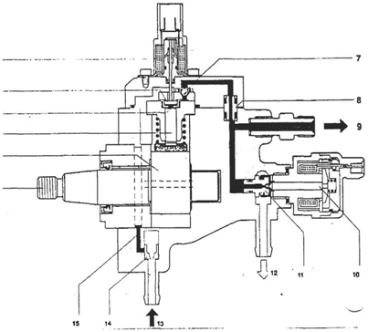

    обьясните мне тогда пожалуйста одну вещь. Почему, на неработающем моторе, при включении зажигания, топливо из прозрачного шланга не уходит, или как предположение, туда не подается воздух, если пережать обратку, на выходе с тнвд.
    включаю зажигание> жду пока насосы набьют подачу( прозрачная трубка полна топлива, без воздуха)> пережимаю этот шланг> всё ОК > снимаю зажим, трубка пустая.
    я сегодня специально поехал в сервис. скинул подачу и обратку с бака. обратку запихал в канистру, подачу кинул в канистру с топливом. включаю зажигание насосы набивают подачу топливом. как только перестаюT качать, пережимаю подачу из канистры. 10 секунд и прозрачная трубка ПУСТАЯ. даже обратный клапан после етого поставил. бак сдесь не причем.
    по схеме тнвд, там стоит обратный клапан, внутри насоса. и мое предположение, что он как раз и не держит.
    • - приводной вал
    • - эксцентрик
    • - плунжерная пара с плунжером
    • - камера сжатия
    • - впускной клапан
    • - клапан отключения элемента (у БМВ нет) 7 - выпускной клапан
    • - уплотнитель
    • - штуцер высокого давления к рэйлу
    • - редукционный клапан
    • - шариковый клапан 12- возврат топлива
    • -cпуск топлива
    • - предохранительный клапан с дроссельным отверстием
    • - канал низкого давления к плунжерной паре
    топливный насос высокого давления - продольный разрез (СР1)
    я не знаю, как еще обьяснить. но топливо реально уходит с прозрачной трубки, через тнвд в обратку и в бак.
    это ВСЁ просходит на заглушенную машину, с включеным зажиганием.

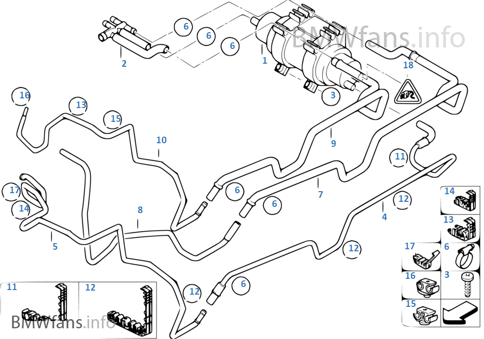

    Кстати.
    На фото красным выделен как раз тот самый тройник который у меня ломался. На этом фото как раз отломан вход обратки с форсунок. Да это обратка, и давление там есть.
