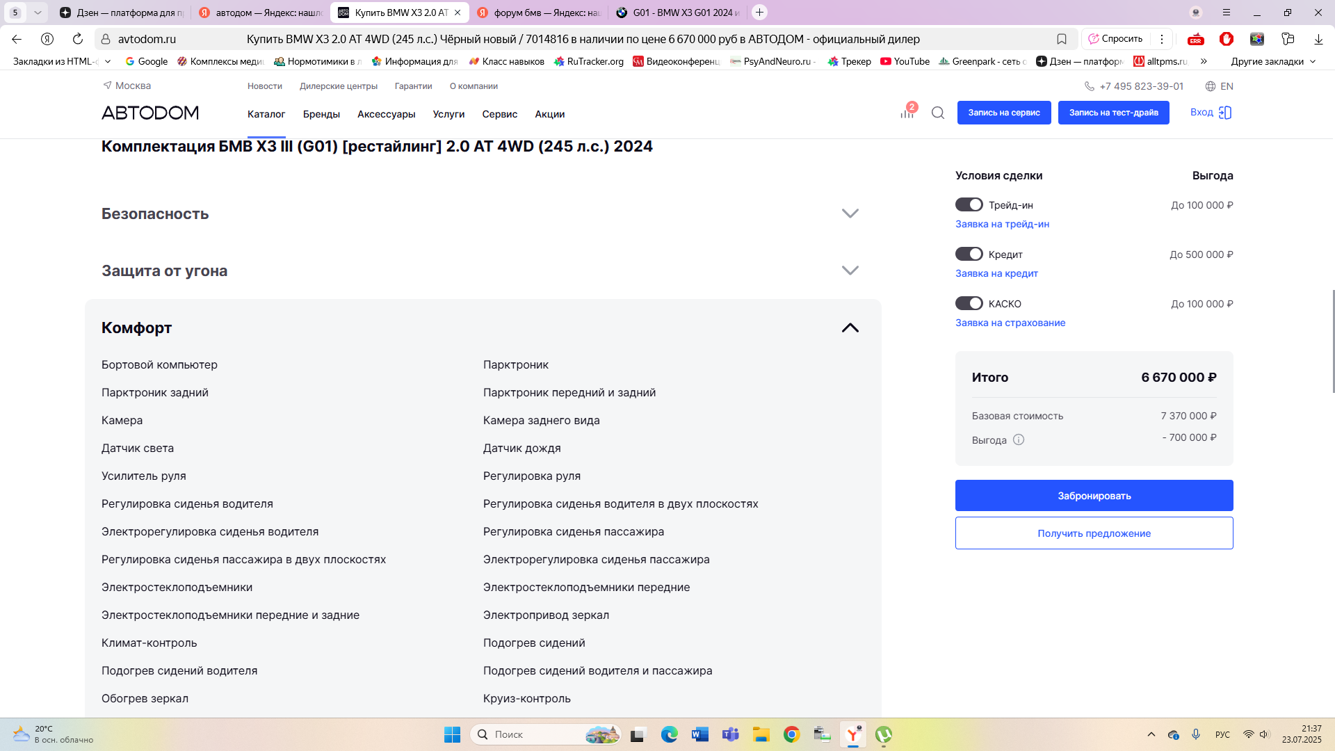

    А в Автодоме на Мкаде сказали что обогрев зеркал есть
    Я просто там находился час назад
    Определенно..точно точно Вы с конф ауто ру...

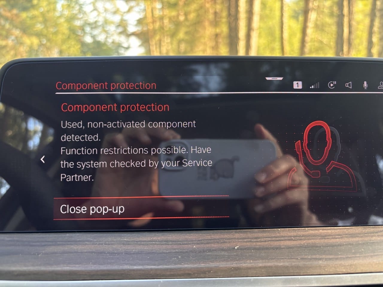

    20.07.2025 вылезла ошибка Drivetrain и еще какой-то текст, я не разобрал, отключилась интеллектуальная безопасность (которая предотвращает наезд на пешеходов и столкновение с авто впереди), в остальном не было замечено изменений. 2-3 раза появлялось это сообщение пока ехал до дома.
    Уже позже я понял, что падала мощность кондера.
    Вечером погуглил - пишут, что ошибка общего характера, которая может быть связана с чем угодно. Надо ехать и читать ее. Но некоторые пишут заряди АКБ сперва, может быть даже от этого. Я подумал, что логично начать с зарядки, так как предыдущие 3 месяца машина ездила всего несколько раз и АКБ уже не новый.
    Вчера с утра заехал в наш профильный сервис по БМВ и Мини, рассказал про ошибку, те говорят ну появится, сфоткай, пришли. Спросил у них как заряжать АКБ под капотом, так как самостоятельно я нашел только плюсовую "клемму". Они мне показали куда цеплять минус.
    Зарядник у меня есть, Patriot BCI-4d с макс. током 4А, ну и ладно. Есть автоматический режим и режим зарядки AGM. Обычные АКБ я им заряжал ранее - заряжает долго (если с нуля), но без проблем.
    Показал жене куда цеплять клеммы, она у меня не блондинка, АКБ видела неоднократно и как их заряжают тоже, сама за рулем уж сколько лет, показал режим какой на заряднике выставить и успешно отправил ее в сад.
    Там она открыла капот и подцепила зарядку к АКБ и так заряжала до вечера.
    Вечером отключила, завела машину. Та, говорит, пишет battery is low, горит check engine и сообщение Component protection.
    Я говорю ну едет машина ? Едет. Ну езжай домой.
    Приехала, я уже потом сам поехал - check не горит, на батарею не ругается, но Component protection так и сияет.
    Не работают камеры и штатная навигация (может еще что-то, но я увидел только это).
    Такие дела. Снова записался в сервис.

    Отключились после активации защиты компонентов. А так - камеры работают.
    Ильнар нравится это.
  9. EVROVAGONKA
    16 июл 2012
    13,693
    Что за защита компонентов?

    Большинство блоков прописывается под авто.

    Вчера вечером сел в машину, а она говорит battery is very low. Решил, что надо снимать АКБ и нести на зарядку, по старинке. Заряжать через капот у меня только в саду можно, иной возможности нет. Но в сад нужно специально ехать и быть там все время пока авто заряжается. Этап уже пройденный, как мы видим.
    Полез снимать АКБ уже в полночь, отсоединил клеммы, а головки на снятие крепления АКБ не нашлось у меня. Закрыл багажник, а открыть не могу. Думал, что есть более удобный аварийный способ открытия, чем отгибать задние сидения и лезть в салон. Почитал в инете, что можно подсоединить питание на подкапотные "клеммы" и так открыть, а у меня как раз АКБ запасной имеется, но в двух сервисах от этого отговорили. Сказали прикуривать можно, так как чужой АКБ установлен на машине, а без машины - не рекомендуем, лучше через салон попробуйте. Буду пробовать сегодня, возможно, не так страшен черт, каким его показывают на ютубе. Проводов цеплять на плафон освещения у меня нет.
    С утра сегодня искал головку Torx e10 для снятия крепления АКБ, так как такой в хозяйстве у меня тоже нет. Живу в миллионнике, а такой головки в наличии в автомагазинах под 3\8" не нашлось. Только под заказ или на маркетплейсах с доставкой, минимум, завтра. Обзвонил с десяток магазинов, нашел в наличии только в конторе, которая торгует оборудованием для автобизнеса. Вечером приключения продолжу.
    Предполагаю, что все ошибки пошли на фоне низкого заряда АКБ. Так как вчера прокатился разок и успел словить Drivetrain.

    Кстати, судя по всему, у вас АКБ еще и зарядку не берет, ни при подзарядке, ни в движении. Кроме проблем с самим акб, еще могла где-то клемма ослабнуть на массу. Тут было что-то у кого-то похожее.

    Или отгнить.

    Так что там с обогревом то зеркал у китайских G01)??????

  21. Nik19Bl
    Nik19Bl Участник тусовки
    20 июн 2025
    43
    и причем тут тогда вопрос о комплектациях?......

    Подогрев зеркал указан :shock:
    Nik19Bl нравится это.
  25. Nik19Bl
    20 июн 2025
    43
    Да)
  26. AMP
    AMP Старики-разбойники
    26 авг 2008
    15,792
    И сидений.
    Но не руля.
    Надо смотреть какая из комплектаций.
    Обиженки всегда забавляли :)

    i-molodca Завсегдатай
    27 июл 2013
    576
    Блок телематики меняется, и тогда работает. Мне пришлось это сделать, потому что пустота в центре табло меня напрягала.
  29. den_ser
    den_ser Новичок
    22 ноя 2020
    10
    Можно ли зарегистрировать авто на европейских серверах BMW после смены блока телематики?
  30. i-molodca
    27 июл 2013
    576
    Нет, нельзя. В Европейских серверах невозможно прописать машины с китайскими VIN.
