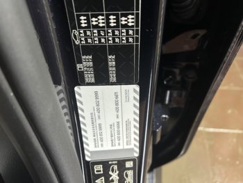

    На стойке такие рекомендованные размеры указаны. Купил на зиму то же размер, что был у летних.
    Но придется менять на 19 радиус, тк на ширине 285/40 реально опасно зимой

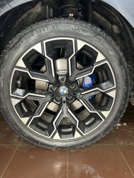

    И стоит проверить соответствует ли направление покрышек (там есть стрелочка и слово rotation), а то окажется, что стоят наоборот...
  22. Avaks_01
    Avaks_01 Новичок
    22 ноя 2025
    24
    с направлением все ок
