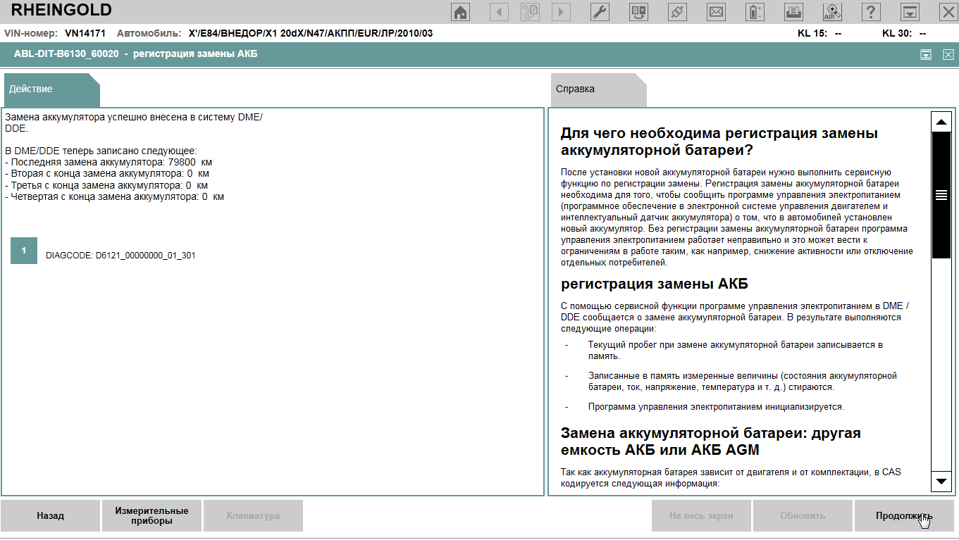

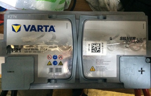

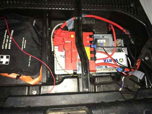

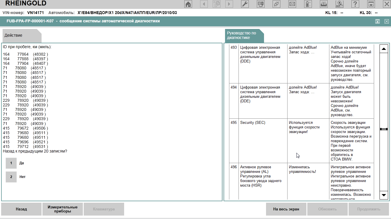

    Значок желтой машины на подъемнике - это 415 ошибка (Повышенный разряд аккумуляторной батареи )
    На картинке прекрасно видно, как на моей машине умер акум, через пять лет после выпуска и пробеге в 79 531 км.
    Купил такой: Varta Silver Dynamic AGM 80Ah за 13 000 руб. Для примера, у дилера такой и с такими характеристиками стоит уже 24 000 руб.
    Мануал по замене .
    Готово!
    #135 Тополь, 20 дек 2015

  24. Афендос
    Афендос Новичок
    29 дек 2015
    20
    Ого цена, я видел Ваш аккумулятор за 9500 если старый сдать так вообще 9100 сам к такому присматривался, может конечно путаю. В итоге купил аккумулятор Moll EFB, не плохой вроде в морозы самое то :). До этого был Bosh, Почему выбрали именно Варту ? Видел вот такой это он ?
  25. Тополь
    Тополь Старожил
    17 июн 2013
    4,844
    Он самый, не выбирал особо. Посмотрел по наличию и кто быстрей доставит.
    + немецкое качество :) радует.

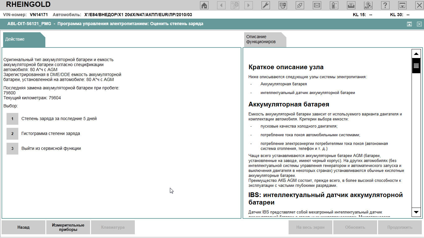

    Машина у меня 10 года, то есть аккуму уже 6 лет. Год назад начал замечать, что его емкость резко упала. по гистограмме получалось где - то 40-50% заряда зимой и 50-55 летом. Естественно зимой половину потребителей вырубало.
    Есть на наших кузовах типичная проблемка - переходная шпилька в поддоне аккумулятора, выводит 2 плюсовых провода под днище. В общем, гниют эти шпильки и клеммы со временем, и добавляют сопротивление, которое гасит напряжение заряда. Заметил, что у здоровых машин, разница напряжений между 15 и 30 клеммами в рейне в пределах погрешности -0,1В. А с проблемными клемами и проводами - до вольта доходит...
    В общем, свой авто я починил, но аккум больше уже емкости не набирал. Есть у всех кислотных аккумуляторов болячка сульфатация пластин. Но у меня случай был не запущен, своим умным бошиком провел 2 процедуры десульфатации (на отключеном аккуме только!!!) Теперь у меня в лютый мороз гистограмма показывает 60-70% заряда. Система зарядки наших авто настроена на максимум 80% заряда, дабы не перезаряжать аккум во время рекуперации энергии при торможении.
    Так что не спешите выкидывать свои старые аккумы.

  29. Scripio
    Scripio Завсегдатай
    15 сен 2012
    1,732
    стандартные размеры аккумулятора у нас 315х175х190, а кто-нибудь пробовал ставить другого размера?
    в частности интересует 353х175х190
    upd.
    измерил, 353 не поместится, нужно не более 315
    #149 Scripio, 5 янв 2016

  30. bondima
    bondima Завсегдатай
    2 сен 2013
    1,788
    Ставропольский край
    а что за гистограмма и где ее можно посмотреть? Что делали со шпильками? Меняли? Фото нет случаем?
