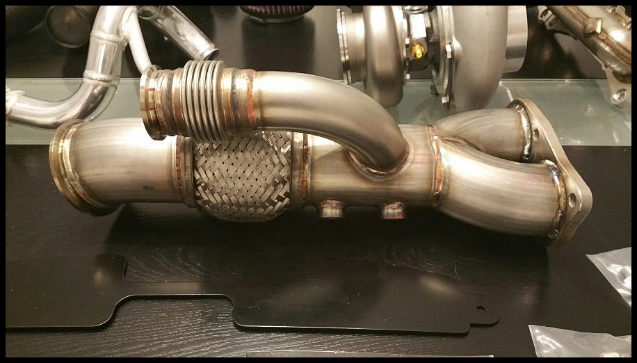

    Фотографии кита. Коллектор выпускной сделали не равнодлинным, хотя место позволяет..
    Сравнение китов Motiv700 & Motiv900
