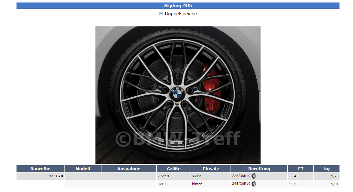

    Да,видимо,такой размер для копья нормален.
    Я купил м135х в салоне новую,она была на таких размерах,на родных катках,думаю,что это явно сток и ее никто не переобувал,а это именно 225/40/18 и 245/35/18.
    А одноширы 19 на бмв потому что предложили оч хороший вариант(классная ковка по хорошей цене),поэтому у меня возник такой вопрос:nod:

    Зимние шины посмотри на сайте бмв на свою модель, увидишь там одноширокую по кругу:)

    Только копетан очевидность не советует играться с размерностями.
