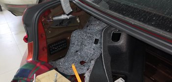

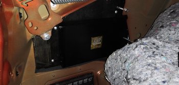

    продолжу по установке процеусилителя AMP Panacea в нишу левого крыла.
    снимаем пластиковую накладку в багажнике, поддеваем и вытаскиваем все видимые пистоны левой обшивки. Снимаем обшивку

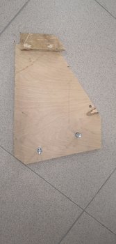

    предварительно из картонной коробки вырезаем шаблон для вырезки фанеры 8мм-100мм.
    по этому шаблону выпиливаем фанеру. Красим черной краской, я использовал нитрокраску. Сохнет быстрее.

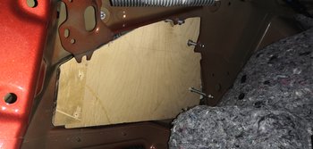

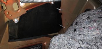

    справа на фанере ставим 2 болта+1 вверху для крепления к штатным отверстиям в кузове. Фанерка получается заглубленной в нишу крыла. Это для того, чтобы утопить туда же усилитель.

    слева поставил болт в распор, чтобы фанеры не болталась. на трех болтах она все равно была подвижна. Тут результат после покраски и монтажа фанерной основы для усилителя

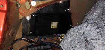

    примеряем усилитель и временно крепим на его будущее место
  10. Alexey777019
    Alexey777019 Участник тусовки
    27 авг 2019
    162
    Свердловская обл.
    снимаем усилитель, подсоединяием все провода и крепим уже на подготовленное место. Потом проверяем все ли работает, настраиваем и ставим обшивку на место. Я на обшивке снял войлок. Побоялся что обшивка с ним может упереться в усилитель. Вот вроде и все.
    А да, автомат питания усилителя установил в нишу с аккумулятором справа, где +клемма АКБ.
    Играет точно лучше штатной системы.
    В дополнение поставил 2-х канальник Фениксголд ZX400 и саб 10" пирлесс в ЗЯ. Вот теперь гуд.

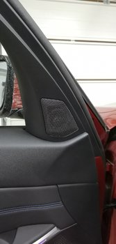

    Получил сегодня штатные рамки на двери с местами под твитеры+сеточки от комплектации с харман. Похоже я первый кто их вообще заказал, так как их не было даже на складах в Германии. Заказ шел 3 недели.
    Удивительно, но на сеточках никаких надписей харман нет. Выглядят как от HiFi. Хотя номера на упаковке точь в точь совпадают с харманом по elcats.

    После установки вч в штатное место устанавливаем сеточку и монтируем на место в авто. Эпопея закончена
