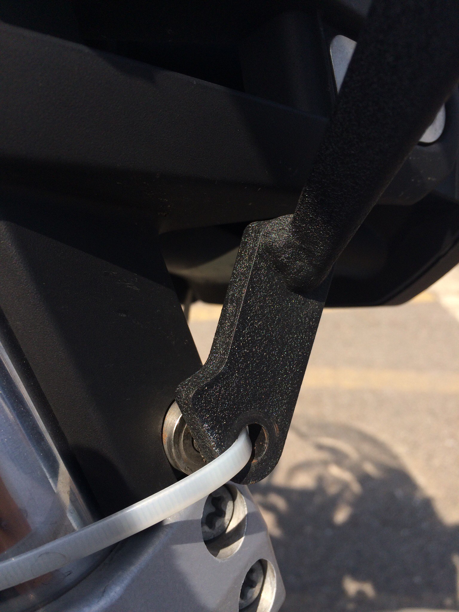

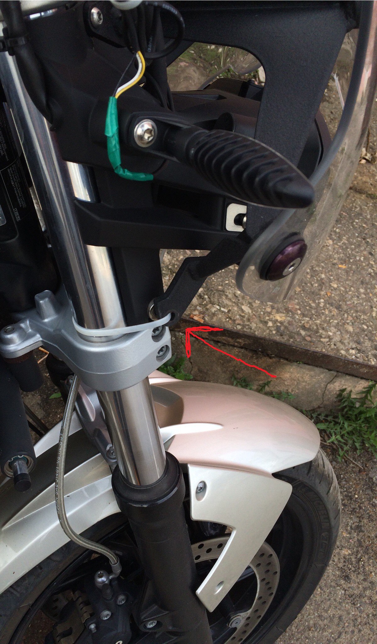

    не могу найти каталожный номер болта. на фото место, куда он должен вкручиваться.
    [​IMG] [​IMG]

    Винт ISA M6X16-8.8-ZNS3 p/n 07 12 9 904 588 всего 4 штуки на один мот.
    правда это в стоковом исполнении. а что у Вас там за ветровик такой аццкий - я хз. там вполне мог быть какой нить иной винт ( я даже уверен что там другой винт).
    но можете подобрать подходящий думается. Резьба там самая обыкновенная. М6
    OxotaKpenkoe нравится это.
