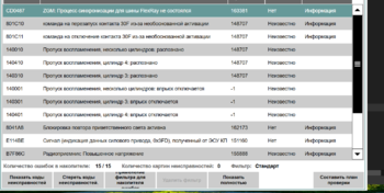

    Всем доброго времени. Ехал в гору, решил ускориться, и почувствовал дорогу от гусеничного трактора,(стиральную доску) затроило, и сразу вылетела ошибка привода. Мысли сразу что то с цилиндром. Остановился выключил включил зажгание, ничего не изменилось. Вызвал эвакуатор.

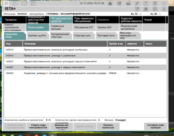

    Считал ошибки (вложение 1)
    Поменял катушку, свечу в 4 цилиндре, ничего не изменилось. Сбросил-считал ошибки (Вложение 2)

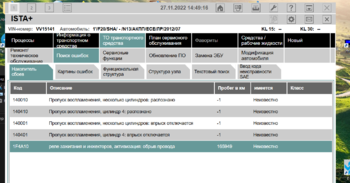

    Сегодня решил еще раз считать ошибки (Вложение 3)

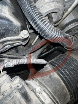

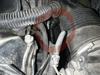

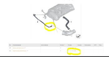

    Так же решил детально осмотреть подкапотное, и увидел подтеки запотевания на трубопроводе вентиляции с конца, который подключается к турбине. Во вложениях 4,5,6 выделил это место.
    Ребят как думаете в чем может быть причина этой ошибки привода, и пропусков в 4 цилиндре? И может ли это быть из за этого трубопровода вентиляции?

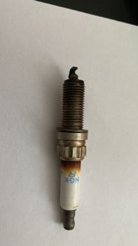

    Вот такие свечи

    На всех 4 свечах изолятор с таким коричневым налетом.

    Свечи пробитые.

    Все 4 поменять нужно значит? 2 свечи менял в 3 и 4 цилиндрах на Beru, которые с завода стояли , результата небыло.

    Запотевания на вентиляционном трубопроводе говорят лишь о том, что во впуске масло. Наиболее вероятная причина - не справляется лабиринт маслоотделителя в клапанной крышке. Замена крышки.

    Мембрана клапанной крышки?
  10. VovanJK
    VovanJK Абориген
    13 апр 2011
    2,973
    Там помимо мембраны забиваются каналы, поэтому только крышку менять.

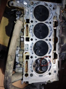

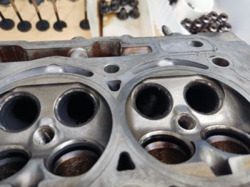

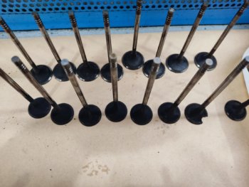

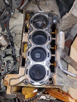

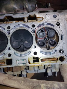

    Прогорел выпускной клапан в 4 цилиндре.
    Самое обидное, что 19 тыс. км назад менялись все выпускные клапана, на новые…

    Стенки цилиндра целые? На поршне следов нет? А то выглядит как отколовшийся клапан

    Какова первопричина замены всех выпускных клапанов?
  16. Wentt
    Wentt Завсегдатай
    4 мар 2012
    599
    Башкортостан респ.
    Небыло замечено
    19т.км назад прогорел выпускной клапан 2 цилиндра. Поэтому решил поменять все выпускные клапана.
