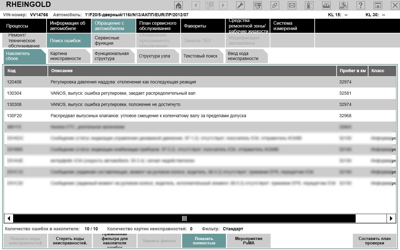

  14. Elnar-m
    Elnar-m Завсегдатай
    12 мар 2012
    1,277
    Ханты-Мансийский АО
    на н13 с таким кто нить сталкивался?
  15. CEBEP1
    CEBEP1 Абориген
    29 май 2014
    2,073
    Похоже на клапан ваноса. Они забиваются грязью и подклинивают.
  16. Elnar-m
    Elnar-m Завсегдатай
    12 мар 2012
    1,277
    Ханты-Мансийский АО
    однозначно менять или попробовать почистить? и что за грязь в них забивается - из двигателя или снаружи?
  17. CEBEP1
    CEBEP1 Абориген
    29 май 2014
    2,073
    Пройти тестблок в рейнголде, посмотреть шевелит или нет дме распредом.
    Не знаю как на н13, но обычно они просто меняются. Можно вытащить, почистить. Поменять местами со вторым клапаном.
    Если чистка не поможет - поменять.

  23. hero_dnd
    hero_dnd Участник тусовки
    6 сен 2012
    52
    Сравнил свои ошибки с результатом выше (у Elnar-m). Как думаете тоже самое, электромагнитный клапан?
  24. Elnar-m
    Elnar-m Завсегдатай
    12 мар 2012
    1,277
    Ханты-Мансийский АО
    откуда уверенность про катушки? симптомы те же, результаты диагностике на скрине, про катушки там нет ничего
  25. CEBEP1
    CEBEP1 Абориген
    29 май 2014
    2,073
    Там еще ошибка по обрыву провода. Возможно что-то с проводкой, разъемами. Ну или сам клапан.
    Диагностику надо делать.
