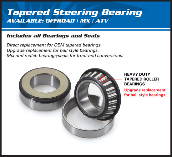

    Появились симптомы убитых подшипников в рулевой, а именно мелко бьет руль при торможении на малых скоростях, при вхождении в поворот на скорости 120 появляются признаки воблинга...
    Вобщем думаю пришла пора менять - отсюда вопрос про аналоги... есть ли качественные аналоги, например производства SKF или NSK. А то жаб давит покупать оригинал по 2000 за подшипник.
    А также имею несколько вопросов:
    Насколько я понял из схемы, просто подтянуть их не получится?
    При замене подшипников, то нужно ли менять "Внешняя обойма подшипника рулевой колонки 46 51 7 664 215" или она не изнашивается?
    а также "Пыльник подшипника рулевой колонки 31 42 7 684 600", где то прочитал, что их только отковыривать, и ставить новые.

    У ABR есть кит для рулевой колонки F650CS за $22. Чел с мотофорума возит оттуда (ссылка), срок доставки чуть больше недели, правда заказ от $100. Но если скинуться толпой, то можно заказать кучку. Я бы для F800R взял подшипники в оба колеса (на F650CS я уже успел затариться "оригиналом" ранее, включая набор для рулевой колонки).
    46517664215, насколько я понял, нужно менять.

    Подшипники меняют комплектом с обоймами-ставь SNR ини на 500N больше нагрузку держат,можно комбинировать-например нижний SNR,верхний TNT...

    Антон, спасибо за информацию.
    Если я правильно понял там в комплекте два подшипника? или надо заказывать два комплекта?
    Хочу взять комплект на рулевую колонку и на ступицу переднего колеса:
    http://www.allballsracing.com/25-1491.html
    http://www.allballsracing.com/22-1044.html
    но на 100$ не набирается - народ ПРИСОЕДИНЯЙТЕСЬ к заказу.
  16. PowerUser
    PowerUser Завсегдатай
    6 июл 2013
    1,179
    Да, там два подшипника (Tapered Bearing: QTY per Kit - 2). Честно говоря, меня несколько смущает описание этого кита, непонятно, что они имеют ввиду под позицией Seal. Подразумевается ли под ней именно "внешняя обойма подшипника" №46517664215 или это какой-то пыльник? Обойму то точно нужно менять. Если её нет в комплекте, то кит становиться уже не таким привлекательным (одно такое стальное колечко стоит 600 рублей). Хотя в сумме все равно выйдет дешевле, чем оригинал.
    Я бы заказал три позиции:
    http://www.allballsracing.com/25-1648.html - $19.28
    http://www.allballsracing.com/25-1677.html - $21.95
    http://www.allballsracing.com/55-143.html - $18.90
  17. kimaroy
    kimaroy Участник тусовки
    15 июл 2013
    125
    Судя по фотографии в описании http://www.allballsracing.com/22-1044.htmlhttp://www.allballsracing.com/22-1044.html
    обойма там тоже есть.
    это сальник на вилку или "Поршневое кольцо" поз.№6
    Если кольцо я бы тоже купил...
    Все увидел сальник...
    $16.33
    $22.11
    $19.28
    $21.95
    $18.90
    итого $98
    думаю можно заказать, если еще кто не присоединится...
