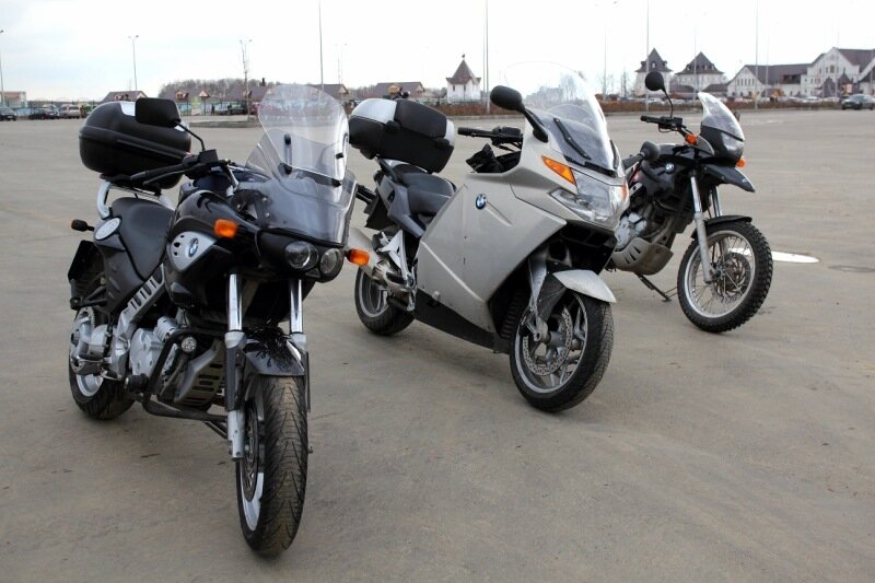

    Всех приветствую! Немного фоток от меня...сегодня прокатился на Воробьёвы. МотоМосква собрала народ на открытие мотосезона, колонна была на пару километров. Стартанули в 12.30 в сторону Каширского шоссе в область...Национальный Конный Парк «РУСЬ».

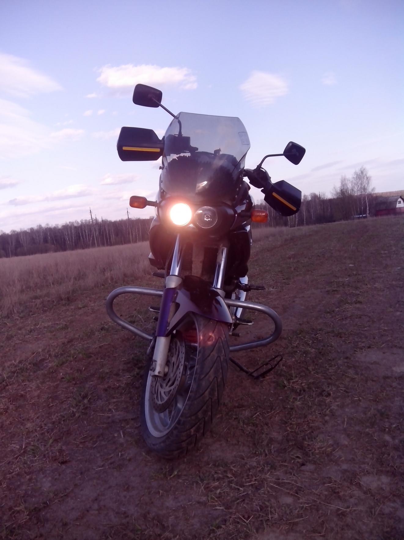

    ну как то так получилось
