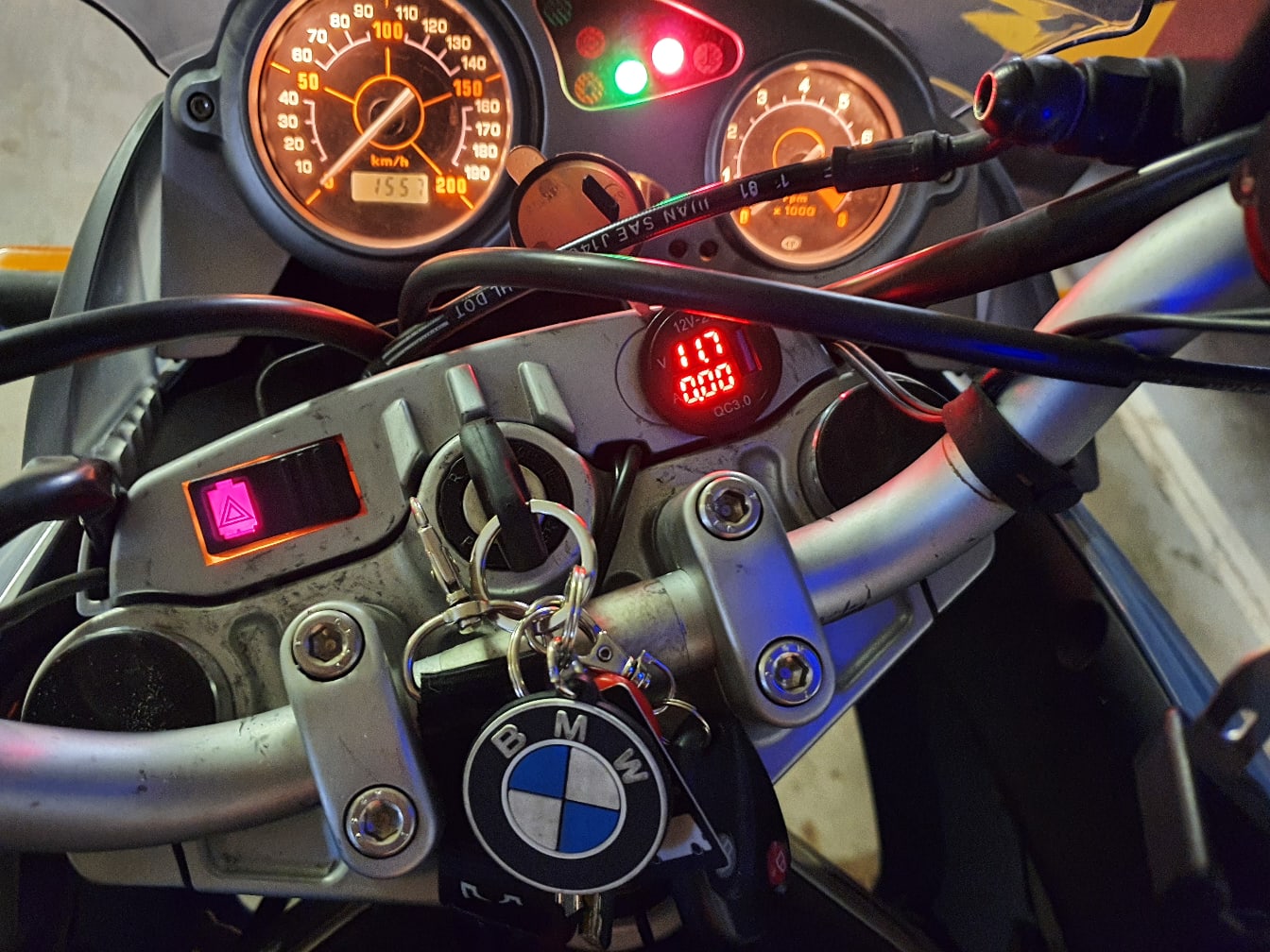

    Какие яркие цвета! И вырвиглазные!
    LED лампочки поставил небось?
    Я когда-то поэкспериментировал, и вернулся к лампам накаливания. LED: светят так ярко, что ночью слепят, имеют отвратительные вырвиглазные цвета (особенно хорошо видно на подсветке аварийки), и перестают работать через 1-2 недели работы, тогда как обычные лампочки накаливания ездят у меня без замены годами.
