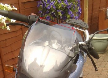

    Крышку сцепления целиком снимать не придется? Прокладки для крышек надо тоже с собой брать (прокладка сцепления огромная, фиг ее куда положишь)?
    Писалось страниц 10-20 назад. http://madroads.ru/spoilers/spoiler-type-a
    Мне Louis присылал купон на большую скидку, не знал что взять, и купил такое стекло. Пока еще идет, думаю, через 1-2 недели буду забирать. Если не ошибаюсь, это самое высокое стекло из всех выпускавшихся для CS.
    Купил потому что очень шумный шлем, а также надеюсь, что станет поменьше мух на визоре в дальних поездках, и может быть в дождь будет меньше залеплять визор взвесью грязи с дороги (хотя это маловероятно, конечно).

    Да прибавилось, Спойлер TYPE A, размер 270*200.

    Z-Technik классный в плане выполнения своих прямых функций. И на мой вкус самый красивый из всех известных вариантов. Вот только стекло у меня потрескалось в местах креплений из-за отсутствия амортизирущих прокладок между ним и головками винтов. Надо самому что-то колхозить.

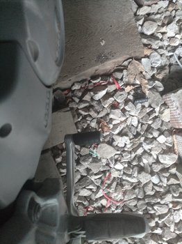

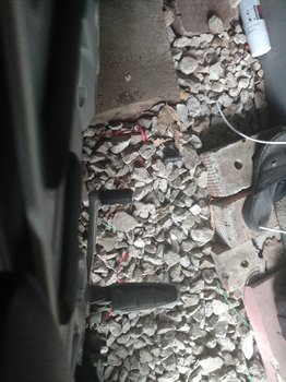

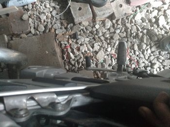

    Опять вопросик,у меня лапка кривая?нога аж вечеру болит

    Да по фото вроде нормальная . Ну не нравится два варианта есть , эту погнуть поправить ,или новую купить .

    Отгибаю потихоньку,боюсь сломать.просто было падение на эту сторону,лапка стерта чутка.Вечером домой приезжаю,как мишка косолопый.По виду вроде норм.С другими мотаками сравнил,тоже похоже что норм(выправлена).мож гоню

    Я правил лапку кпп. Нормально правится , главно без фанатизма и не перегревать , градусов 250 больше не надо.

    У тебя лапка кпп не с той стороны, если по фоткам судить, вот ты и мучаешься:))))

    У меня лапка очень сильно погнута двумя падениями (на месте). Но у меня ничего не болит, и лапу перекашивать не надо - вполне нажимется прямой ногой.

    После утери двух винтов крепления ветровика, купил подходящие винты в Планете Железяка, дома у меня есть набор резиновых колечек (o-rings) разных размеров — сейчас такие наборы в каждом автомагазине продаются. Подобрал два подходящих по диаметру о-ринга, надел на винты, и прикрепил ветровик.
    Единственный нюанс: резиновые кольца мягкие, винт их передавливает, поэтому до конца его затянуть не удается. Но пока езжу и так без проблем - не раскручивается. Буду периодически поглядывать, пока не найду, где продаются пластиковые шайбы.
    Ну или попробую поверх колечка надевать обычную металлическую шайбу, чтобы давила на резинку равномерно.
