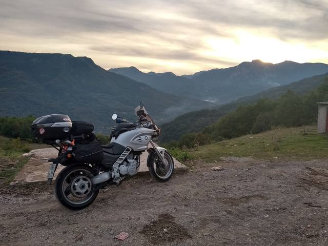

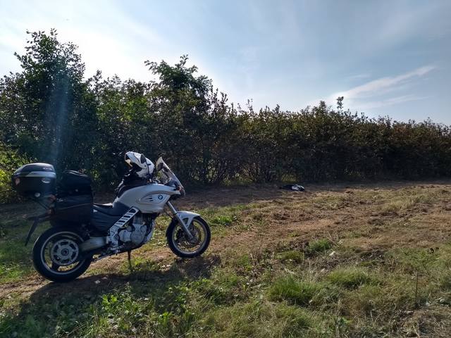

  28. mr.Pitkin
    mr.Pitkin Участник тусовки
    5 дек 2016
    192
    Ездил в Сентября в очередной дальняк. В этот раз направление Балканы. 14 дней 7000 км 10 стран.
    Особенности путишествия расписывать не буду, на Байкпосте и т.п. отчётов навалом. От себя добавлю лишь две вещи:
    - впечатления о хостелах. Идеальный вариант для таких трипов. Когда не знаешь где ты будешь завтра и просто катишь. Приехал в любой город, на заправке по ВиФи нашёл адрес хостела, заселился, помылся, приготовил поесть и пошёл осматривать город, нагулявшись падаешь в люльку. И всё это за какие-то 500 (Белоруссия)-900 (Хорватия) р. Дешевле чем палатко место в кемпингах. Супер;
    - и второе это гелевая накладка на сиденье. С ней 1200 за день не проблема.;
    По моту:
    На 80% все устраивает. Особенно малый расход. Как и в прошлых трипах напрягает (точнее,хотелось бы лучше) три вещи:
    1. Багажная система. Надо усовершенствовать.;
    2. Тяжко ездить на магистралях.
    На 150 км/ч не комфортно.
    3. Слабая подготовленность к роняниям;
    Было два небольших падения, лапка КПП погнулась но не сломалась. Ну и минус стёклышко поворотники.
    В Варшаве на объездной неожиданно заглох. И не хотел заводится (пока катился к обочине). Достаточно быстро определил неисправность. Отлетел датчик подножки и висел на проводе.
    Конечно, есть моты более заточенные под дальняки, но я не испытал какого либо приодоления, мучений и т.п. до 130 весьма все хорошо. С другой стороны, на больших скоростях и расход значительно больше. Да и становится куда опасней.
    Как-то так...
    #7918 mr.Pitkin, 10 дек 2018
    madox78, kabushan, Farber и 6 другим нравится это.
