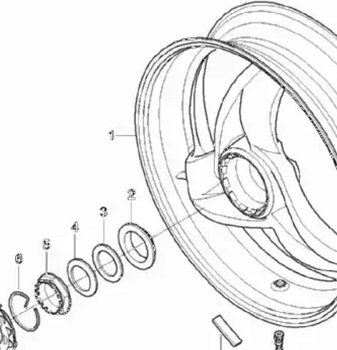

    Товарищи, шайб колеса свежих нет ни у кого? Номер два. 3 и 4 тоже прихватил бы. У Ивана и в Костроме нет.
    Отбой, есть.

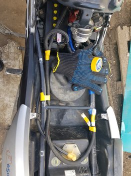

    Объявляются в розыск крышка бака и предварительно РР. Заряд на холостых 12.5. Грешу пока на реле. Дальше будет видно.

    По поводу заряда. Начни с аккумулятора. Если старый ииемкость мала может быть такое. Ну и потребление если повышенное. Реле регулятор подойти должен практически любой сопоставимый по мощности. Вопрос только разъемы перепаять. Если есть возможность взять где попробовать , то лучше сделать так.

    Кажется дело было в новом аккуме, который я толком не зарядил. Сегодня заряжал долго малым током, генератору полегче стало, напряжение на холостых с нагрузкой в виде дальнего света и подогрева ручек стало в районе 13,6. Но есть где-то еще проблемка. При нажатии кнопки пуска лампы на приборке гаснут на секунду, только потом загораются и стартер начинает крутить. Как будто где-то плохой контакт. На всякий случай запилил провод для быстрой прикурки/зарядки/тестирования. Кривовато положил, да ладно. Нужно будет еще померить утечки.

    dartz, для спокойствия...посмотри замок зажигания, его надо разобрать. Я на своём лечил этот узел проводки, как раз такие симптом с морганием были, а потом питание полностью пропало.

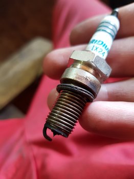

    Кажется найдена причина утренних танцев. И затянута была никак. Поставил ngk dpr8ea-9.

    Странно DENZO вроде не страдает болезнью такой
