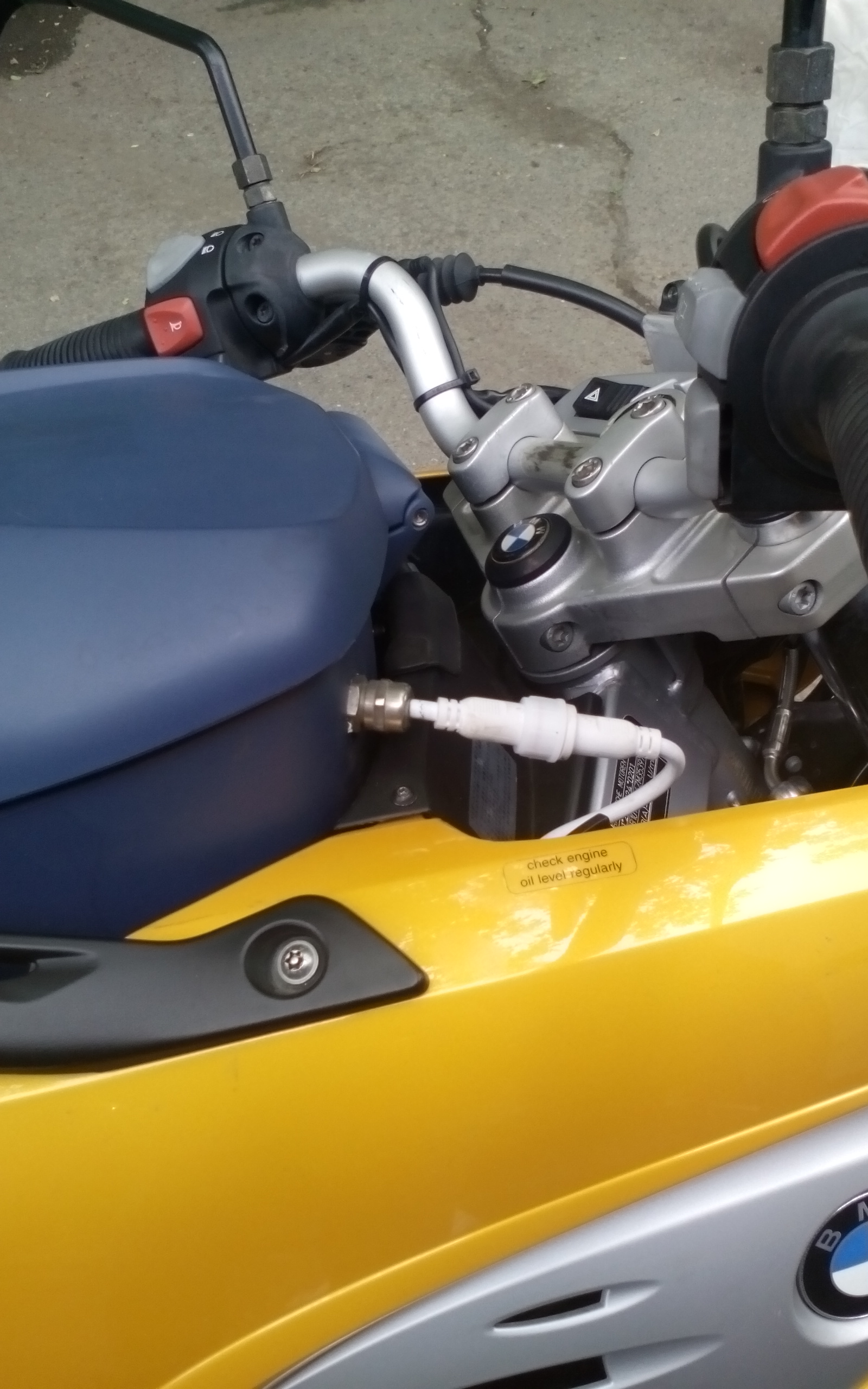

    Исходное, как я говорил, в магазине запчастей. Любом, не обязательно для этого ехать в Сергиев Посад. Паяльник, олово и полчаса работы, и переходник собран! А готовых не видел, в интернете за 1,5к рублей покупать меня жаба душит! )

    на ебее заказывал наподобие такого:
    стоил около 300 рублей. Выдерживает нагрузку до 2А (проверял на нагрузочном стенде).
    Если будет интересно напиши в ЛС, скину тебе проверенного продавца (первый блок пришел: выдерживал нагрузку не больше 1А, потом прислал второй на 2А - бесплатно)
    в твоем случае можно плату убрать в герметичный корпус, подпитаться под входы прикуривателя, а наружу вывести уже смонтированный провод для телефона-навигатора. Так же есть мини платки где можно на вход подать 11-40V, а на постоянном выходе будет 5V. Фотки нет, но там плата с дисплеем и вкл/выкл. стоит около 150-200 рублей.

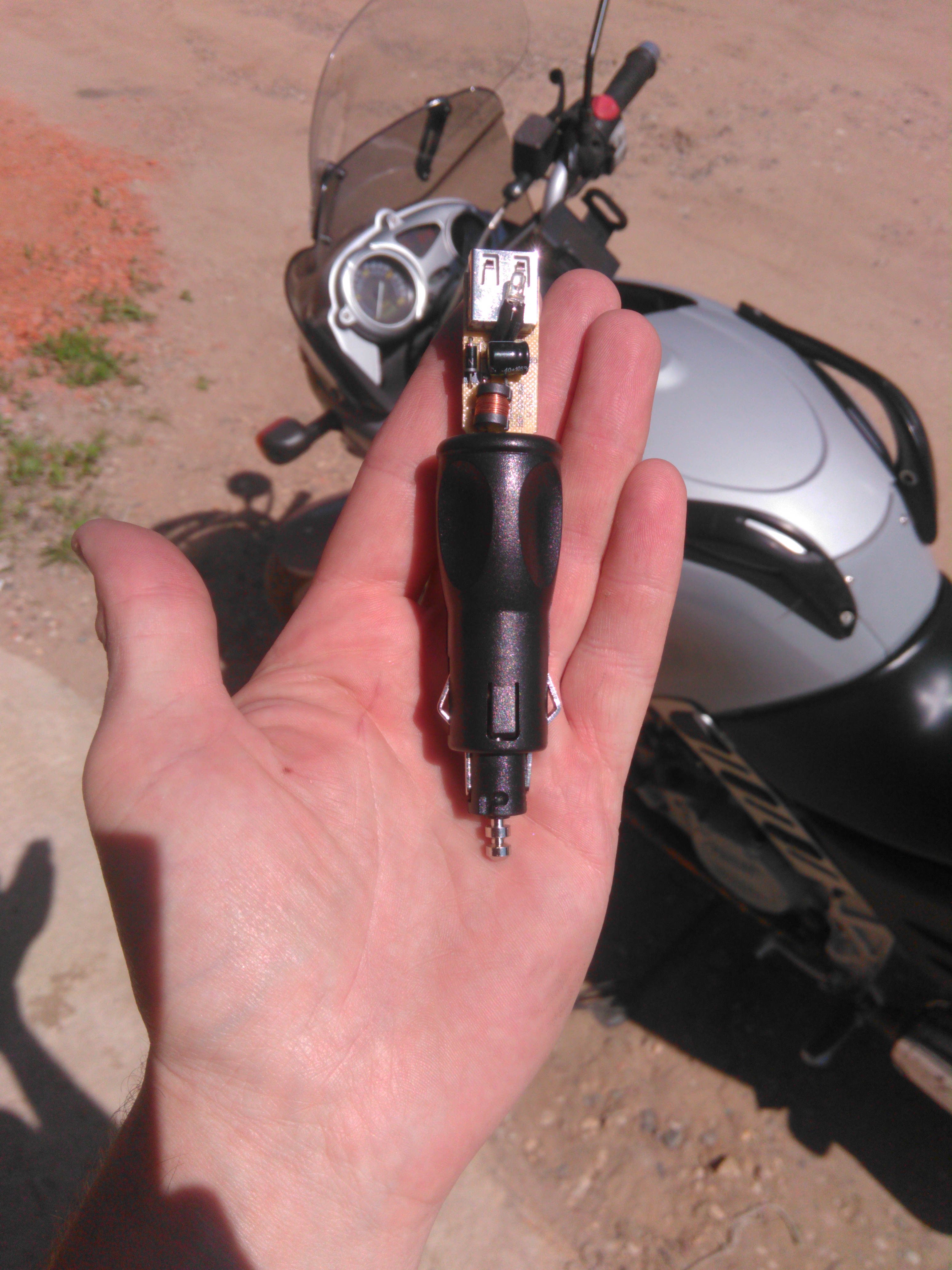

    Вот такие переходники есть для нашего мота, в 2014г покупал в магазине "biker4biker" Всегда пользуюсь и качество норм.[​IMG] [more] [​IMG] [​IMG] [​IMG] [​IMG]
    А вообще, этот порт хорошо дружит с зарядным устройством. Можно без лишних движений и разбора заряжать аккумулятор на Скарвере, если после длительного простоя он разрядился.[​IMG]

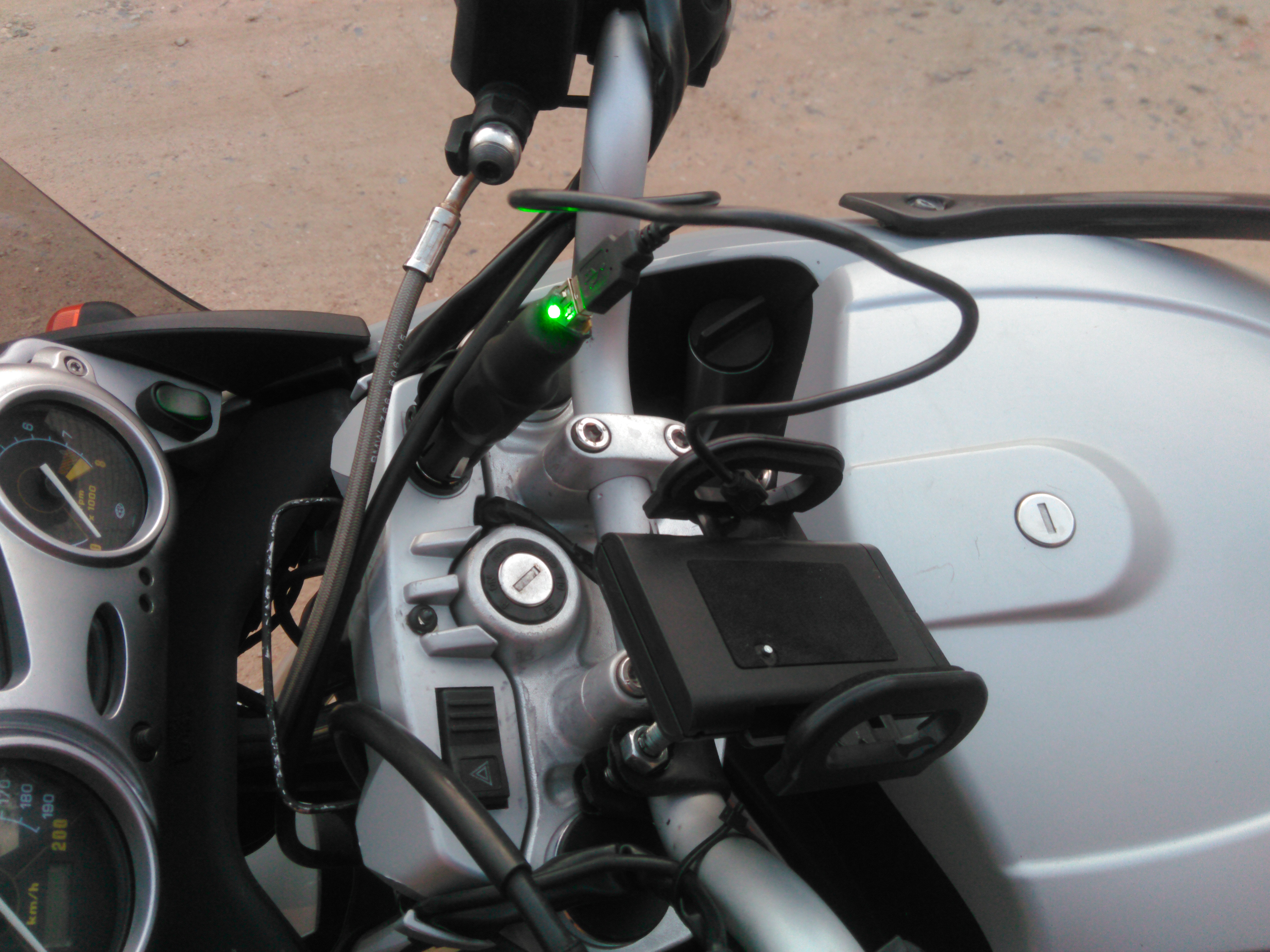

    В связи с приобретением нового шлема и гарнитуры, пришлось рукажопить зарядное для телофона-плеера.

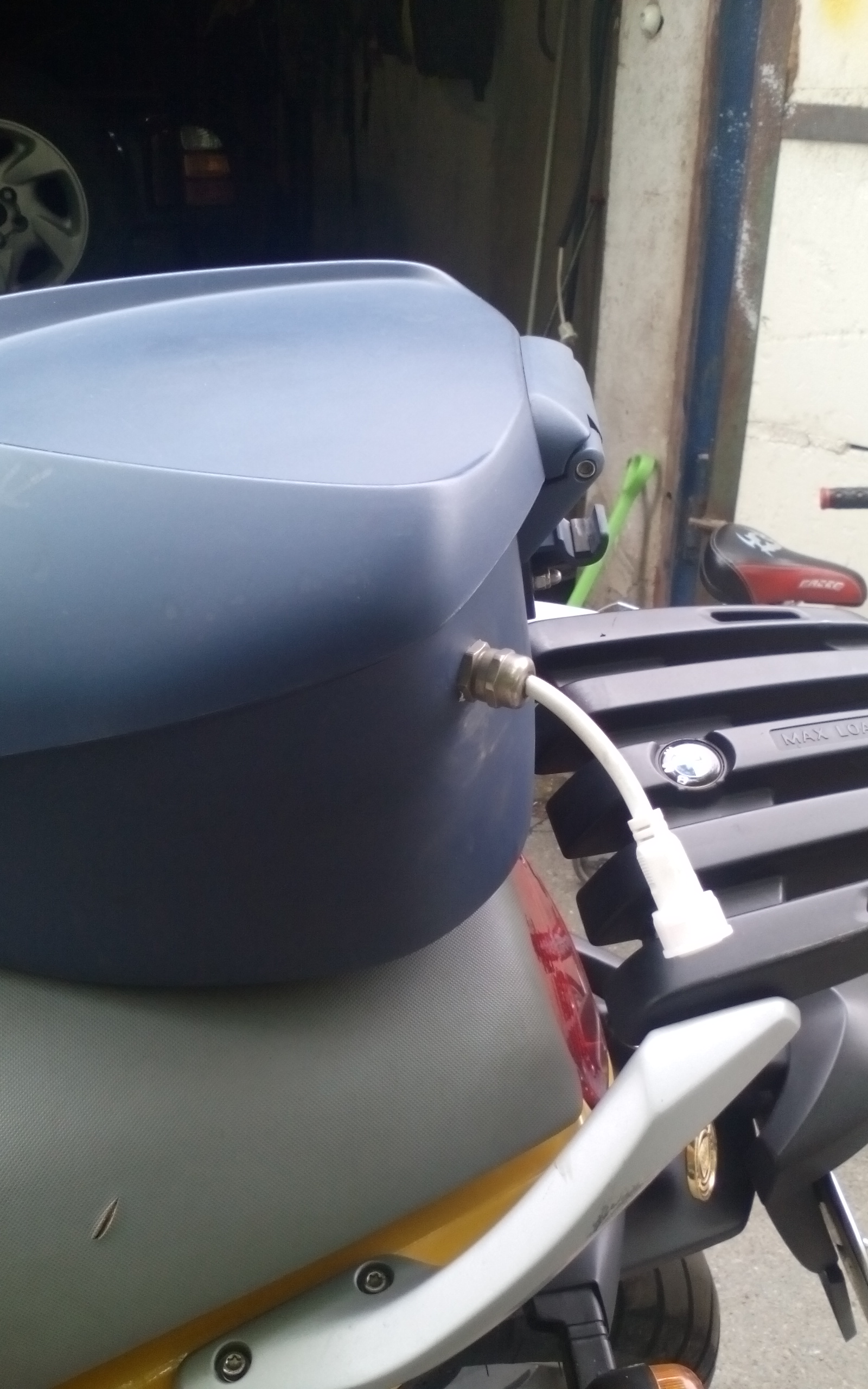

    Вот само соединение.

    Я с этим чуть не столкнулся поэтому резиновый уплотнитель вставил

    Celt, тюнинг твой как бы не очень...др. вариантов установки и подключения не рассматривал? В дождь я зарядками и навигацией не пользуюсь, а так всё на руле и приборке...удобно и ни чего не мешает.
