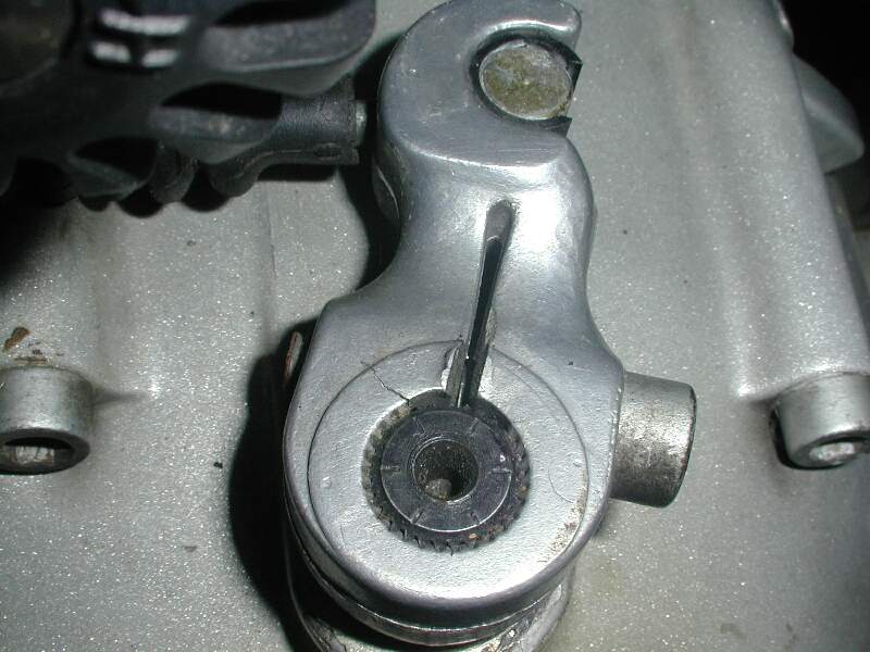

    Спасибо, Леонид! Да, ещё я выяснил почему плохо регулируется сцепа, лапка лопнула! Есть у кого нибудь, запасная?

    Выяснил, что и на гуськах такое встречалось, хотя их вилка выглядит немного по другому. Это фото GS.[​IMG]
  3. leonid8185
    leonid8185 Завсегдатай
    26 фев 2014
    1,805
    Напиши Ксанычу у него донор был а то и два
  4. Shronik
    Shronik Участник тусовки
    12 мар 2016
    40
    Уже спросил, жду ответа.
