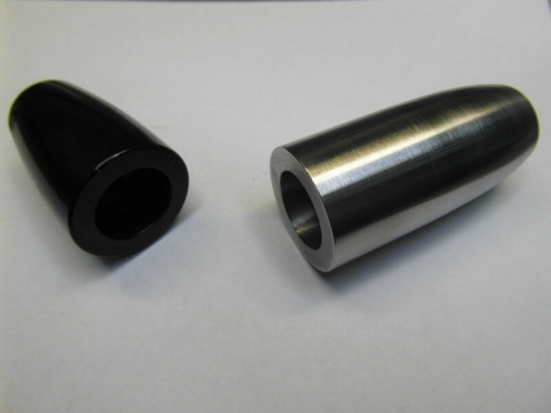

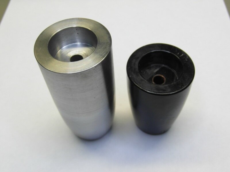

    Всех приветствую! Началась зима, а следовательно подготовка к новым путешествиям и доработка мота. Решил начать с грузиков руля. Оригинальные меня не устраивают, во время поездки в Крым руки сильно устали именно от вибраций, хотя обороты были 4-5тыс. В городе я этой проблемы не чувствую, а в поездке были проблемы. Изготовил себе вот такие "грузики". Что имеем...длина 74,9мм; масса 1шт. 481г. Оригинальные...длина 53,3 мм; масса 1шт. 307г. В новом сезоне обязательно проверю их, когда поеду в Санкт-Петербург. Продолжение следует...

  11. ilvasl

    Вот нахрена их было такими длинными делать? В пробке иной раз и стандартные не пролазят, а тут ширины ещё добавил...
  12. mario87

    "ширины ещё добавил" меня это ни как не напрягает. С боковыми кофрами по 40л я в междурядье принципиально не езжу. В любом случае "родными" пользоваться тоже буду.

    Я тоже на СТ шки более тяжелые грузы из нержавейки сделал,и не жалею-вибрации поменьше стали..производитель ведь за каждый грамм бьется-а мне кг туда-сюда большой роли не делает..надо и невестке на скравер выточить..

    victorg, у меня новые грузики тяжелее на 174г., только в новом сезоне их проверить смогу. Заказывать их и платить "евро" нет смысла, а сделал сам - пользуйся. Фотки глянул, добротно получились.

    Да неплохо-я из 304 нержавейки точил,чтоб не красить.
