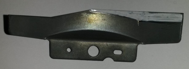

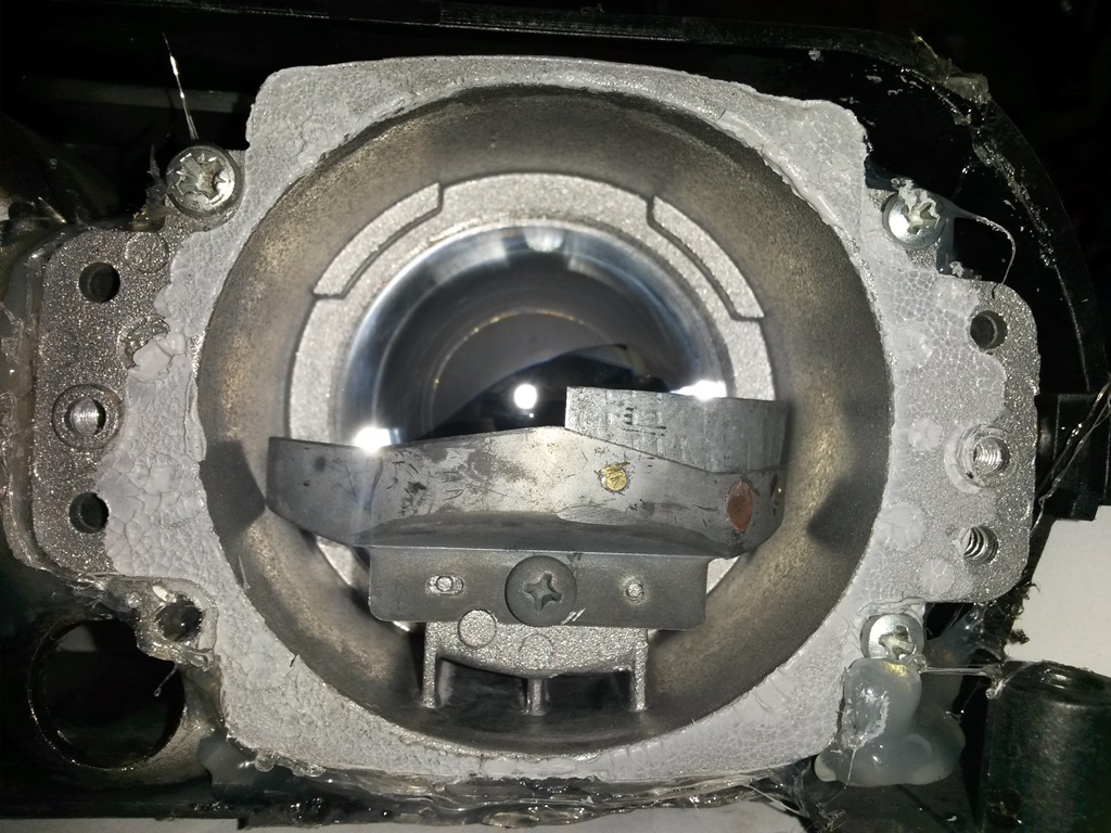

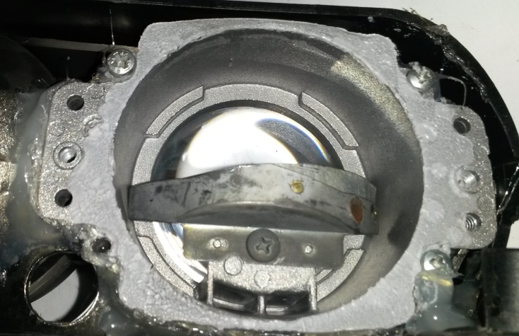

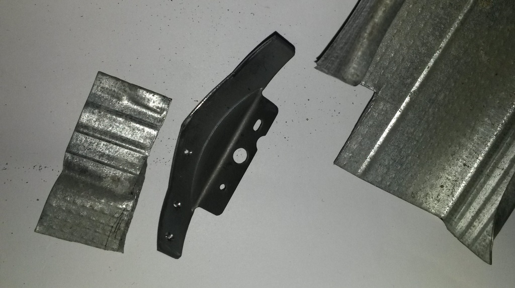

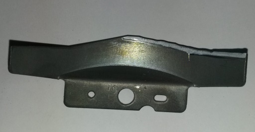

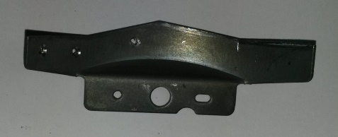

    Всем кто ездит на моте с Японии, известно, что ближний свет освещает встречку, а обочина при этом остается не освещенной.
    Недавно в очередной раз, развалилась фара на моем f650cs, линза ближнего света открутилась и болтается в фаре как гов... в проруби.
    Я решил заняться ей по серьезному: почистить, проклеить, заодно переделать свет на наш европейский стандарт.
    Разборка фары где-то есть в этой ветке, так что повторяться не буду...
    Итак разобрав линзу ближнего света, видим там пластинку которая перекрывает световой пучёк (назовем её перегородка).
    Задача в том чтобы зеркально отразить линию ограничения светового пучка, чтобы фара светила на свою полосу а не на встречку.
    Надо сказать сразу, что эта перегородка штампованная, сложной формы - по этому вырезать такую же из куска жестянки не получится.
    Прибегаем к помощи наждака и напильника... белым помечен участок которыйй предполагается спилить.
    доводим до ровного края напильником, аккуратно, чтобы получить четкую границу света.

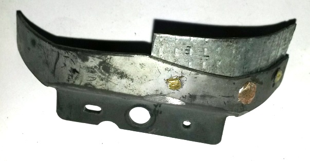

    Следующий этап, это восстановить границу света по левой стороне, тоесть нарастить кусочек металла.
    Для этого сверлим отверстия, 3-х достаточно.
    Надо сказать, что Японцы все делают основательно, даже эта перегородка сделана из добротного металла, да еще и почти миллиметровой толщины (0,8мм по-моему).
    К счастью, я не принадлежу к потомкам самураев и моё "бусидо" не пострадало, когда к качественной японской детали я приделал кусок отечественной (а может и китайской) жестянки от профиля для гипсо-картонных перегородок.
    Деталюшка сделана с запасом по высоте, чтобы было - подрезать всегда можно.
    Для соединения этих двух кусков я использовал клепки... а поскольку под рукой заклёпок подходящего размера не оказалось, сделал дедовским методом из кусочков медного кабеля.
    Получилось примерно следующее
    не очень эстетично - зато надежно и практично.
    далее путем испытаний подрезал приклепанную пластину по месту, периодически проверяя световой пучёк и сформировал такую границу света, которая комфортна мне и не слепит встречку.
    Далее, появилось желание поставить ксеноновую лампу и посмотреть как будет обстоять дело со светом. По этому, окончательные результаты, выложу после испытаний с ксеноновой лампой.
    madox78 нравится это.

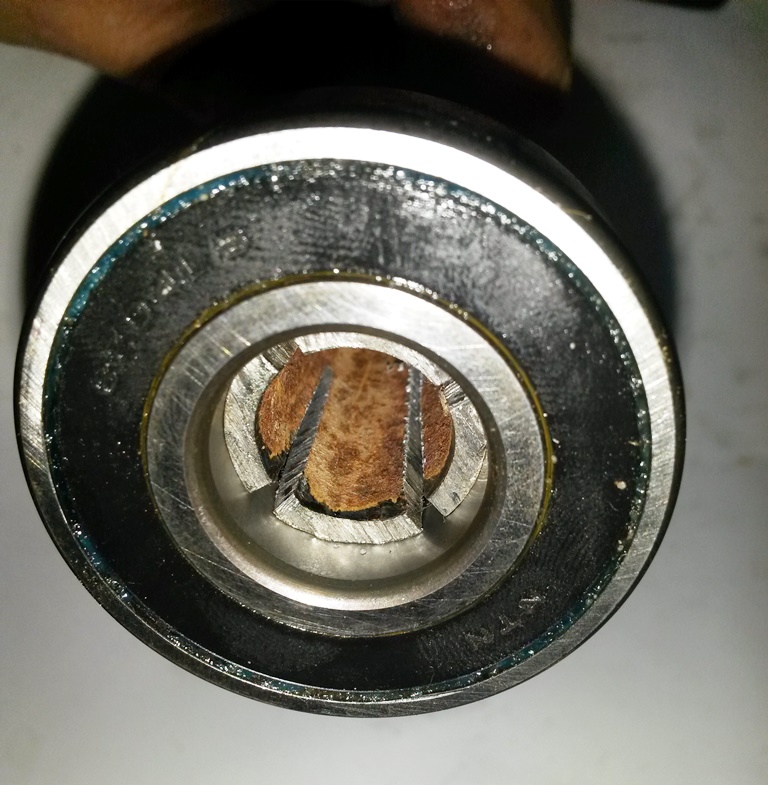

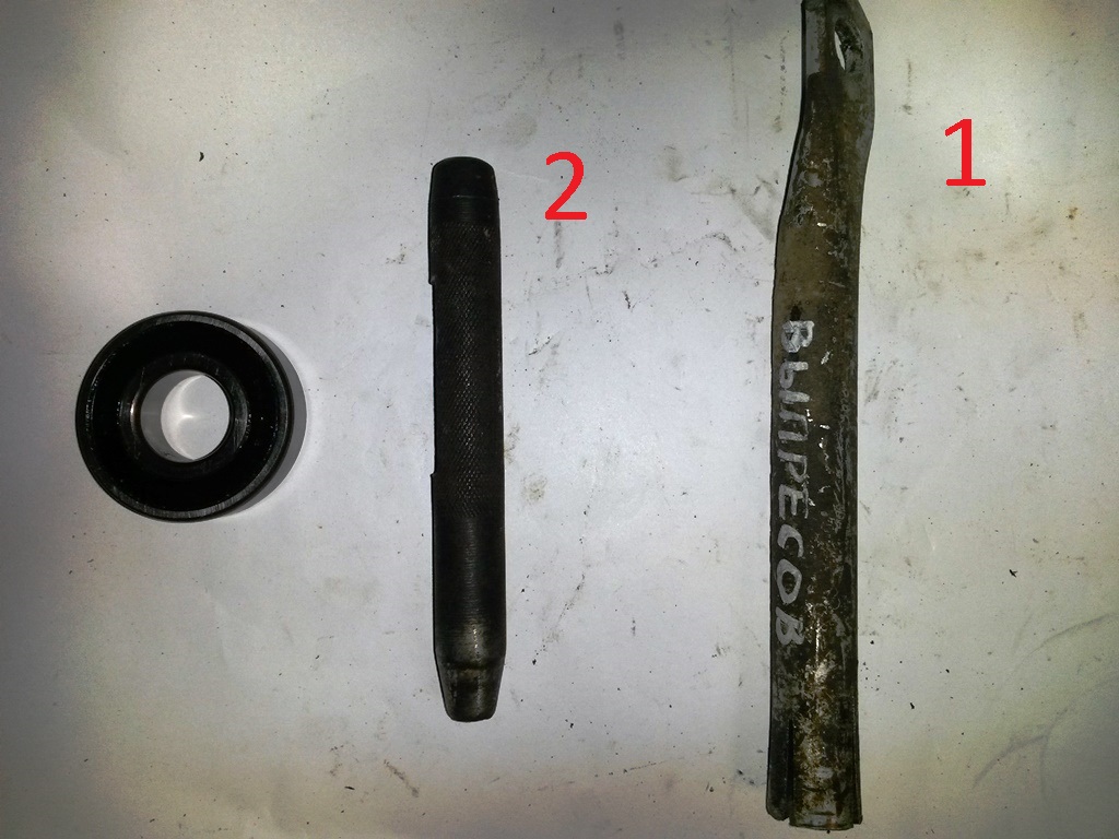

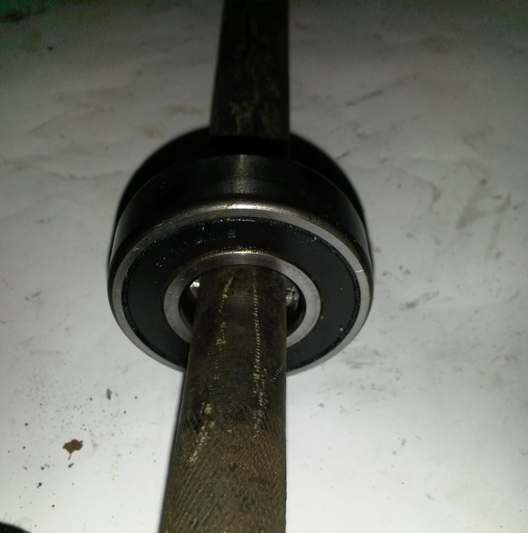

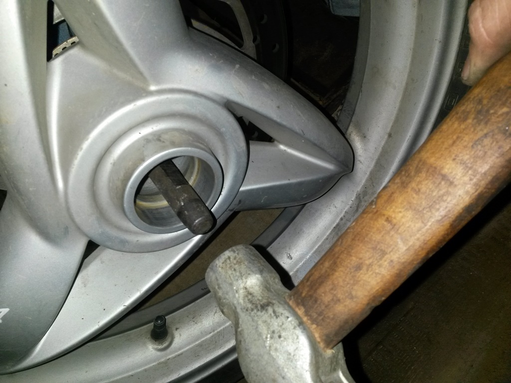

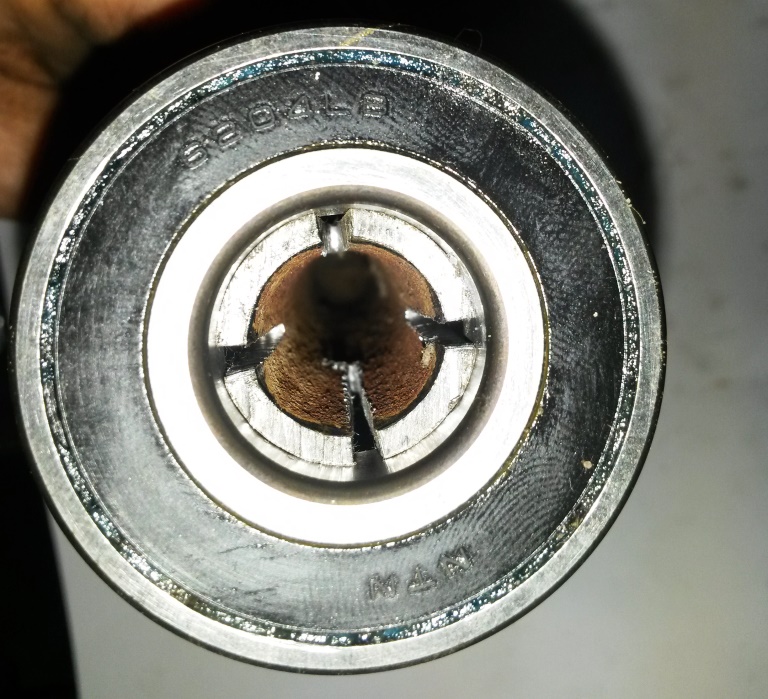

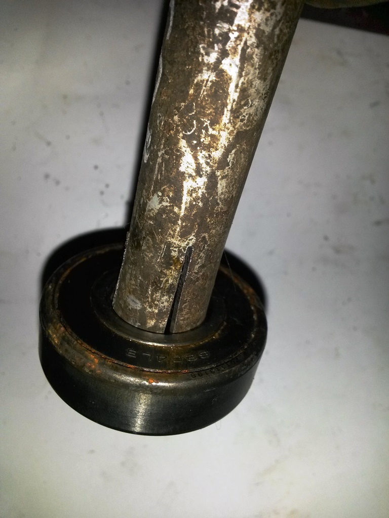

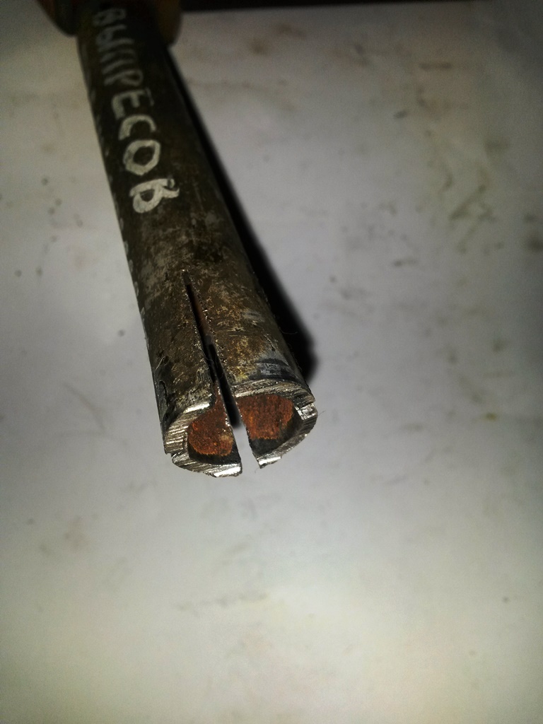

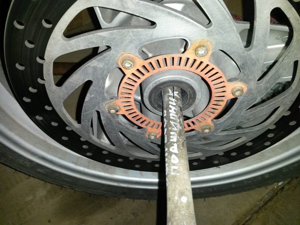

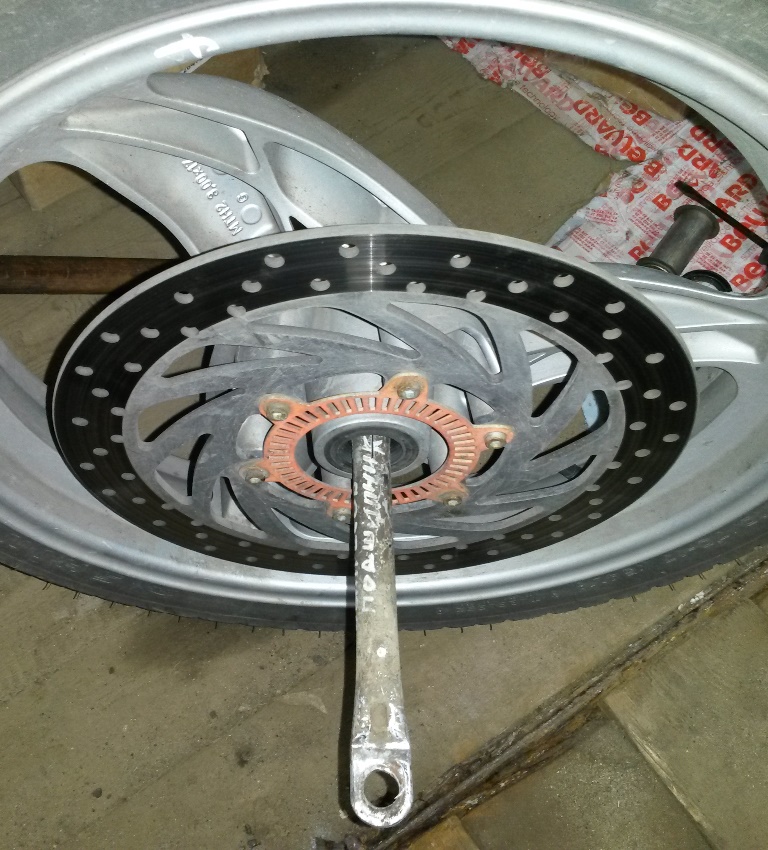

    Как, заменить подшипники ступицы переднего колеса самостоятельно.
    После замены, в одном из сервисов, подшипников на переднем колесе, я насмотрелся, как мастер ебся с молотком и отверткой, минут 40... царапая алюминиевый диск, матерясь и рассказывая мне какая сложная это процедура... С тех пор, процедуру замены подшипников, провожу самостоятельно в гараже, для чего из подручных средств был сделан съемник.
    Для тех, кто решит самостоятельно обслуживать свой мотоцикл, рассказываю, как его сделать.
    Как снять колесо, описывать не буду... если уж этого не можете, не беритесь вовсе.
    Для выпрессовки подшипника понадобится:
    1) Кусок толстостенной трубы, совпадающей с внутренним диаметром подшипника, в моем случае подошел кусок алюминиевой тяги от привода дворников ТАЗа (внутренний диам. подшипника 20мм). Думаю, что можно использовать любую трубу, (возможно подойдет ПВХ от водопровода*), главное чтобы труба влазила в подшипник и зазор был не больше 0,5-1мм.
    2) Железяка с конусом на конце, диаметром меньше внутреннего диаметра подшипника, но больше внутреннего диаметра трубы. Эта железяка должна конусом вставляться в трубу и разжимать ее, увеличивая диаметр трубу.
    3) Молоток, ножовка.
    Трубу надрезаем ножовкой продольно, таким образом чтобы получить 4 лепестка.
    Трубу с прорезями вставляем в подшипник.
    С другой стороны колеса, вставляем железку которая должна разжимать трубу, и аккуратно забиваем молотком. Конус, который забивается в трубу увеличивает ее диаметр.
    Когда трение между трубой и внутренней обоймой подшипника станет больше чем между внешней обоймой и посадочным местом, подшипник выбьется, вместе с трубой и расклинивавшей ее железкой.
    Процедура выпрессовки занимает 2-3 минуты, без мата и повреждений диска.
    * По поводу использования ПВХ трубы не уверен, поскольку может оказаться слишком скользкой... тоесть трубу желательно выбирать из мягких металлов, чтобы надежно "цеплялась" за внутреннюю обойму подшипника.
    Когда забиваем расклинивающую железяку, трубу надо придерживать, чтобы она не выскочила до того как ее расклинет.
