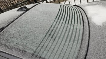

    Всем привет. Машинка ещё живая, хоть и езжу очень редко. Перестала обогреваться верхняя часть стекла. Купил специальный токопроводящий клей с трафаретом, но визуально не могу найти обрыв. Как найти без градусника и тестера?..) может, у кого-то есть опыт...

    Если не работает вся верхняя часть, то, как я думаю, это боковая часть, а не сами полоски. Она видна? Есть к ней доступ?

    Насколько я помню там штатно не все стекло греется. Верхняя часть стекла занята нитками каких-то антенн и обогрева там просто нет. Другое дело, что я не помню сколько именно это все в сантиметрах. По месту надо смотреть.

    да, верхние нити - это антенны. не помню, кажется, для телека.
    но у меня прям половина не греет, которая раньше грела.
