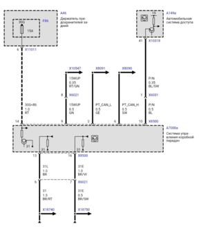

    Теплый салам, ситуация:
    Стояла мкпп 2.5 дизель, машина дорест 2005 03 месяц под ключ
    Был куплен свап комплект акпп 26 коробка от 3.0д д2мотор, так же дорест но под кнопку, разницы я думаю нет
    Нужна помощь с интеграцией проводки. Карабос уже вкинут в авто, блоки все пролиты под опцию акпп, не дружу с проводкой. ПАМАГИТЯ
    Вот схема

    А7000а наша EGS
    разъем егс х8500
    13-16 pin масса
    14 пин постоянный плюс
    9 пин wake-up зажигание
    6 пин кан шина хай
    2 пин кан шина лоу
    10 пин блокировка стартера.
    Собственно цвета:
    13 pin br Коричневый 16 pin br/vi Коричневый/фиолетовый
    14 pin rt Красный
    9 pin gn Зеленый
    2 pin ge Желтый
    6 pin sw Черный
    10 pin bl Синий
    С 14 пином понятно, он идет на x11011 (фишка блока предохранителей белого цввета) в 6 пин
    10 пин от EGS идет на 1 пин разъема x6031 который под капотом, он же идет на cas 41 пин который определяет положения селектора
    9 пин идет на гребенку wake up линии в ноги пассажира X10547 на схеме есть х6021 но это для реста
    13-16 идет на геребнку массы в ногах пассажира x18740/x18750
    Ну 6 и 2 пин кан шина
