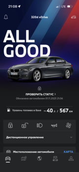

    Сегодня в обед машина очнулась.Москва,18 год,для рынка РФ,РФ аккаунт
